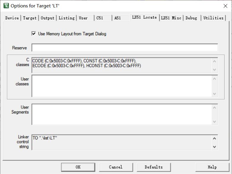

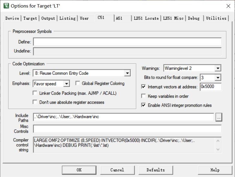

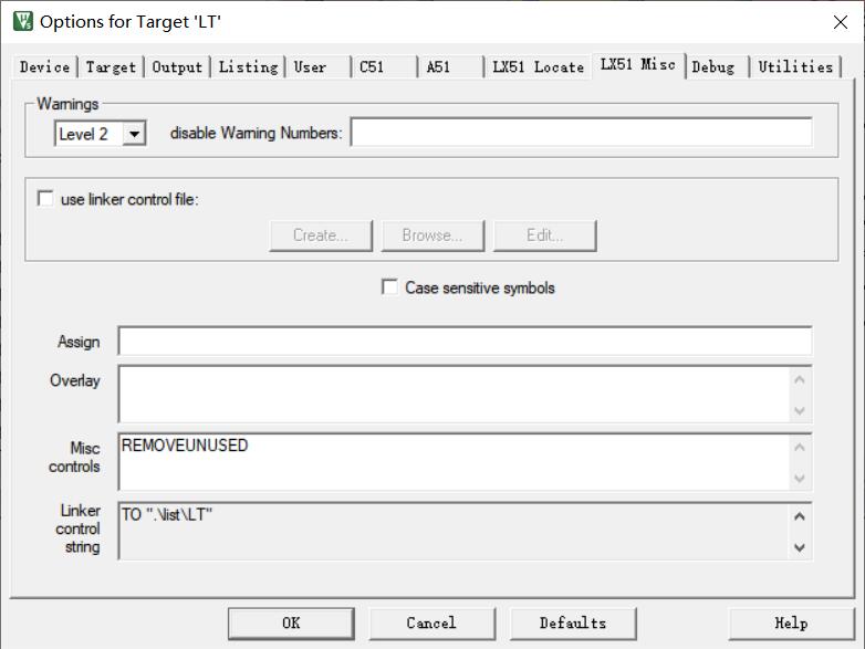

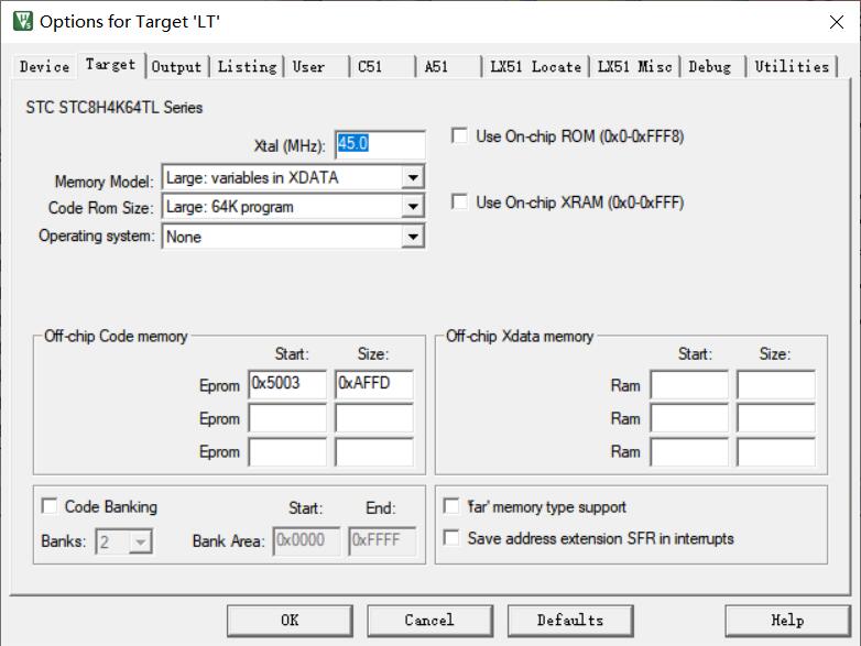

按照手册说明。配置了APP的工程。但是一直提示不规范。
所以工程里面还有什么配置是少了吗?
这个是下载的官方的测试demo。我直接在里面删了之前的文件。替换为我自己的.c和.h
Demo.m51 (110.73 KB, 下载次数: 115)
Demo.hex (33.94 KB, 下载次数: 101)
这个是我自己创建的工程。
LT.map (392.44 KB, 下载次数: 100)
LT.hex (25.77 KB, 下载次数: 96)
以下是我的配置截图。
QQ截图20231203164026.jpg QQ截图20231203164049.jpg QQ截图20231203164103.jpg QQ截图20231203164108.jpg QQ截图20231203164138.jpg

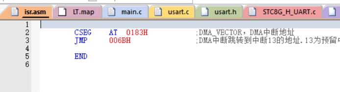

我找到了原因,就是那个isr.arm里面的中断导致的,那个忘了偏移地址.
我的app地址为0x5000,然后中断最终偏移也需要+5000.

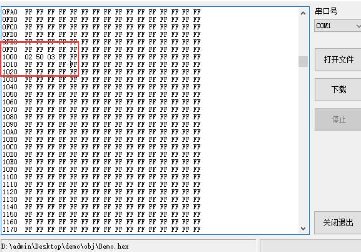

现在打开的文件在1000地址处为啥有值。正常不是ff吗
在1000地址处的值就是中断向量入口跳转的代码。  详情 回复 发表于 2023-12-4 11:07

我按手册的弄了。但是现在跳转完成后,整个软件在不停的重启。
最终确定是中断那导致的。我的给错了偏移地址吗?
这是我整个地址偏移了0x5000后的
CSEG    AT  5183H
JMP     506BH

我又仔细看了下。你们的isp代码里面并没有使用中断。好像是isp不能使用中断是吗
