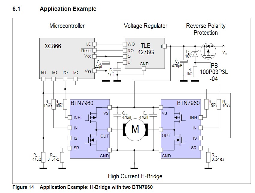

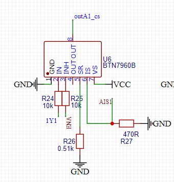

2号3号引脚上为什么要串10K电阻
6号引脚的反馈如何使用,有什么作用
为什么要使用缓冲器去控制2号脚,而3号脚能直接连单片机

首先:这种驱动芯片问题建议直接问芯片的厂家,这个和STC或者说和MCU没有多大关系,在这里问方法和途径就错了
其次:回到问题本身,为什么要加10K,建议看看手册

驱动6v的电源我打算不加10k电阻
