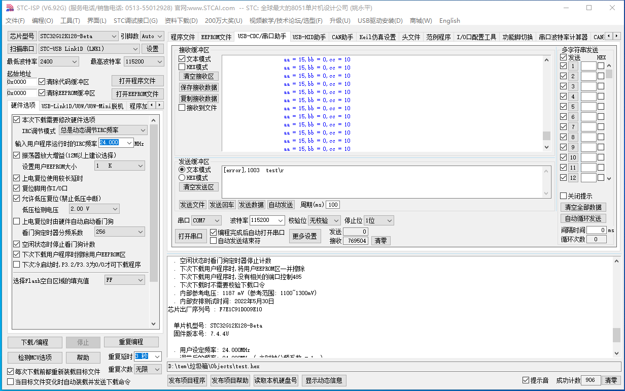

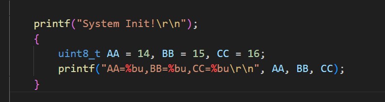

发表于 2023-12-22 15:50:04 | 显示全部楼层
这个是我keil编译时的设置
这个是我代码写的,,printf那行直接从你那里复制过来的。
运行结果
