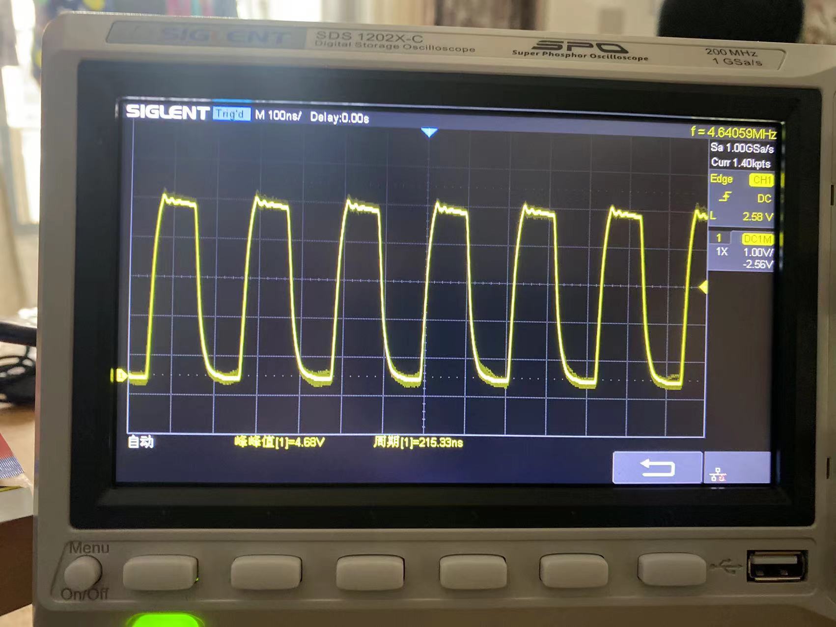

发表于 2023-12-13 15:46:40 | 显示全部楼层
zxcv*** 发表于 2023-12-13 10:58
把P45 ^= 1改为P45 = ~P45
感谢zxcv1973的准确指点!
主频56M, WTST=1情况下:
SETSMCK:
        CPL      P45
; line 103: //        P45 ^= 1;
; line 104:     P45 = ~P45;
; line 105: //        _nop_();
; line 106: //        _nop_();
; line 107: //        _nop_();
; line 108: //        _nop_();
; line 109:         goto SETSMCK;
        SJMP     SETSMCK
基本满足要求, 后面会用程序长度换取效率。把多位读写用顺序而不用跳转。把SJMP时间节约出来,作读写SDA.
这样可以跑到5M以上。
但用程序,10M应该是跑不到的。
也谢谢神农鼎的原厂技术支持,虽然有一点点夸自己产品的感觉:)
这部分GPIO SMI1829A接口驱动, 我写完并测试完成后,会发出来供有相似需求的同行参考指正。
输出波形
输出波形

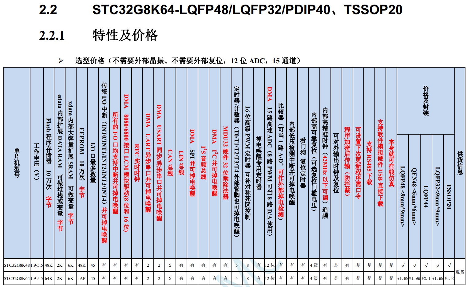

发表于 2023-12-13 20:49:29 | 显示全部楼层
如果要小量生产, 【STC32G12K54 跑 52MHz, WTST=1】
如果大批量生产,STC32G8K64-42MHz, 可能更合适,无 iCache
