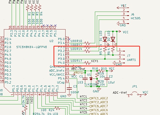

楼主: cljgxlt
请大神帮看看问题在哪里

发表于 2023-12-1 14:12:30 | 显示全部楼层
cljg*** 发表于 2023-11-30 17:05
去掉的话,接上usb线后,开关还没开,Led都亮,测电路各个地方都直接带电 ...
去掉的意思就是吧R1,D1短路。你放这两个器件上去也许是看了stc的手册。我之前这样做也遇到一些问题,后来就直接把这两个器件短路。

发表于 2023-12-1 17:07:54 来自手机 | 显示全部楼层
alex 发表于 2023-12-1 14:12
去掉的意思就是吧R1,D1短路。你放这两个器件上去也许是看了stc的手册。我之前这样做也遇到一些问题,后来 ...
不加二极管会通过ch340nTXD给单片机供电,导致其他与单片机连接的电路都带电了

发表于 2023-12-3 08:45:10 来自手机 | 显示全部楼层
还没解决😭

发表于 2023-12-6 16:33:44 | 显示全部楼层
cljg*** 发表于 2023-12-1 17:07
不加二极管会通过ch340nTXD给单片机供电,导致其他与单片机连接的电路都带电了 ...
我一直是这样用的。没注意到txd还能给单片机供电。
单片机不是从vcc脚供电吗?还能从其他脚供电?
再说p30,p31不就是用来作为uart1口的吗,怎么会供电?
