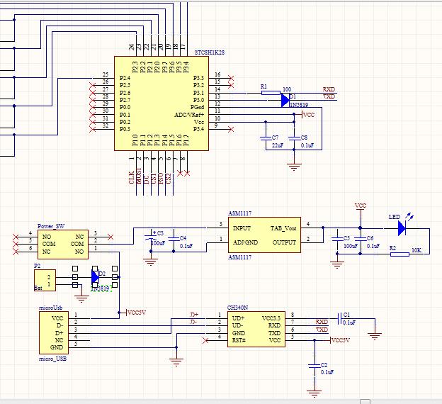

板子焊好了,无法烧录程序,一直卡在检测单片机,请老师们帮忙看看问题出在哪里

发表于 2023-11-30 16:24:10 | 显示全部楼层
你把R1,D1去掉试试

发表于 2023-11-30 17:05:58 来自手机 | 显示全部楼层
alex 发表于 2023-11-30 16:24
你把R1,D1去掉试试
去掉的话,接上usb线后,开关还没开,Led都亮,测电路各个地方都直接带电

发表于 2023-11-30 22:09:48 来自手机 | 显示全部楼层
社区闲人 发表于 2023-11-30 17:44
我用U8W烧录STC8H1K28的程序。
我这电路没问题吧?

发表于 2023-12-1 07:34:57 | 显示全部楼层
cljg*** 发表于 2023-11-30 22:09
我这电路没问题吧?
电路没有问题。最好用U8W进行烧录。
