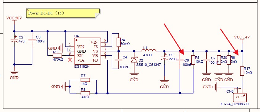

看论坛里最近都在讨论电源问题,这个项目里用的是长晶的CJ78M05,测试了两块板子反复开关机没有发现电压过冲烧芯片的问题,想请教一下,是所有的电源IC上电都有过冲吗,还是只有不好的电源呢?我也做了保护,5.6v 0.5w的稳压二极管,但是因为板子空间有限所以没加自复位保险丝。
最后烦请梁工和各位大神对原理图给一些指点,感谢感谢

电路设计已经很好,控制板将会很稳定的。
唯一建议,就是14V可以并联一个18V的TVS管(下图右箭头指示)。
EG1192我没用过,请详细看其规格书C6(100nF)是否合适(下图左箭头指示)。

梁*** 发表于 2023-11-30 11:52
电路设计已经很好,控制板将会很稳定的。
真不愧是大佬,屹晶微也是这么建议我的加一个TVS管,太厉害了

老师。。。。我也想用他这个图。。。。CN4的热敏电阻可以不要吗。。。电源电压接到CN5的1脚。。。。
不用则短路即可。  详情 回复 发表于 2025-11-8 14:41

WW_*** 发表于 2025-11-8 13:39
老师。。。。我也想用他这个图。。。。CN4的热敏电阻可以不要吗。。。电源电压接到CN5的1脚。。。。 ...
不用则短路即可。
