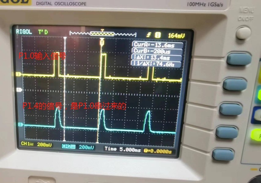

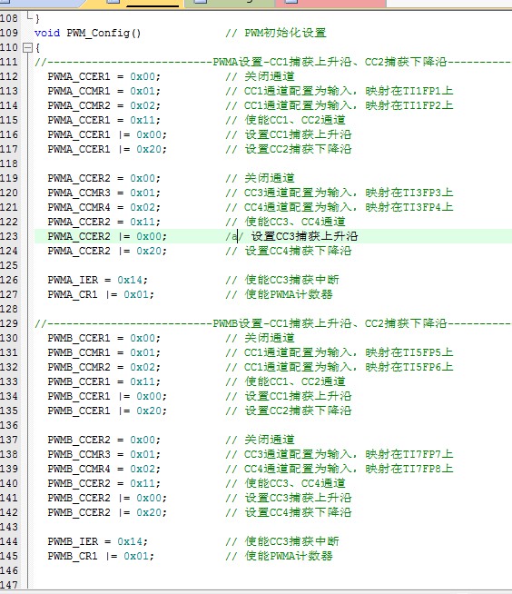

四路捕获初始化,P2.0和P2.2都可以独立检测PWM波信号。唯独P1.0和P1.4会互相串信号,也就是只能检测一路信号。
不知道为什么,调试很久了,有没有知道的大神。请指教。
这是测到的波形
如果屏蔽掉P1.4中断捕获代码,则没有显示采集数据。说明确实进入中断进行计算。信号确实存在。

不知道对不对,反正功能是实现了,因为P1.0和P1.4信号互相串信号,所以考虑将PWM3映射到其他引脚。
最终映射在了P2.4,测试发现没问题。
