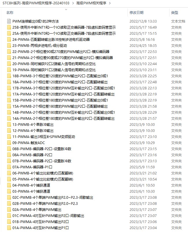

STC8H系列-高级PWM范例程序大礼包来喽!
===2024/1/3更新
STC8H系列-高级PWM相关程序-20240103.rar (2.02 MB, 下载次数: 2320)

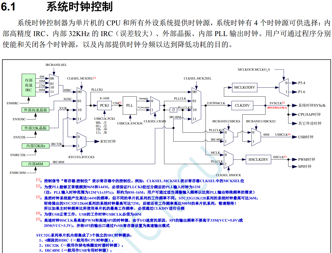

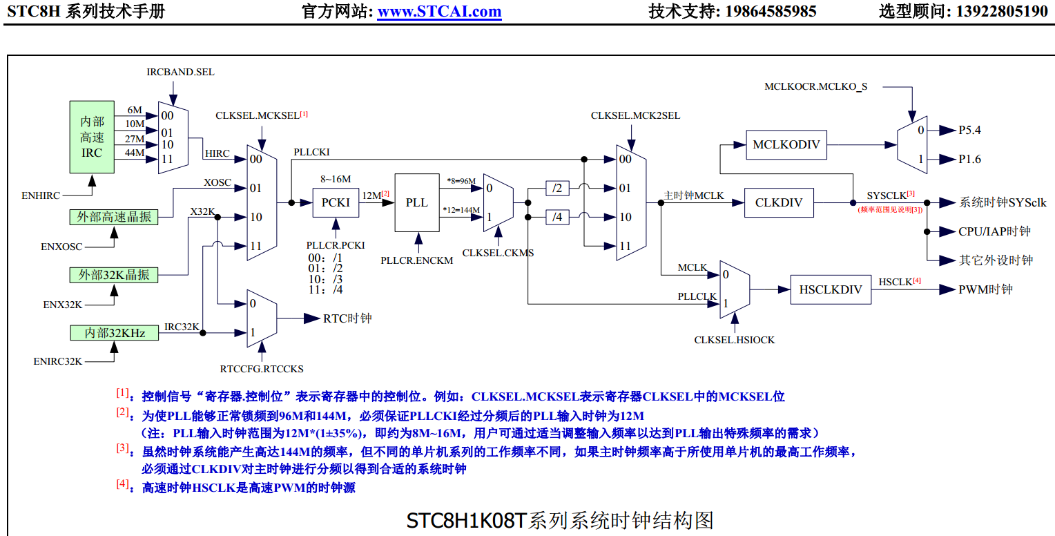

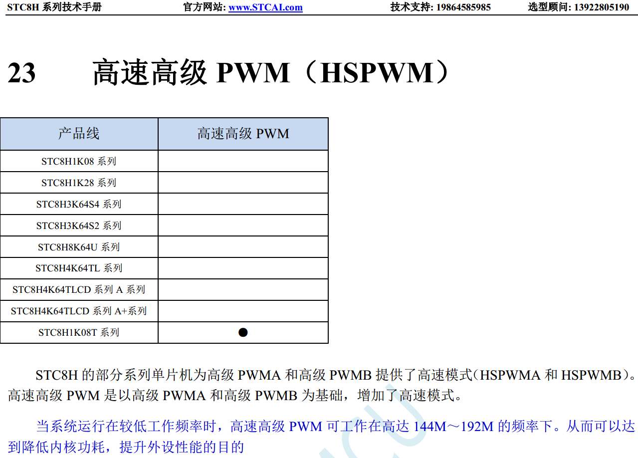

8H能用异步PWM  PLL时钟吗
STC8H系列只有STC8H1K08T系列支持PLL 144MHz时钟。  详情 回复 发表于 2023-6-19 16:37
25428
发表于 2023-6-19 15:24:19 | 显示全部楼层
STC8H1K08T-33I-TSSOP20/QFN20 有PLL-144MHz的时钟源给PWM
8317
17932
发表于 2023-6-19 16:37:26 | 显示全部楼层
ZW*** 发表于 2023-6-19 15:12
8H能用异步PWM  PLL时钟吗
