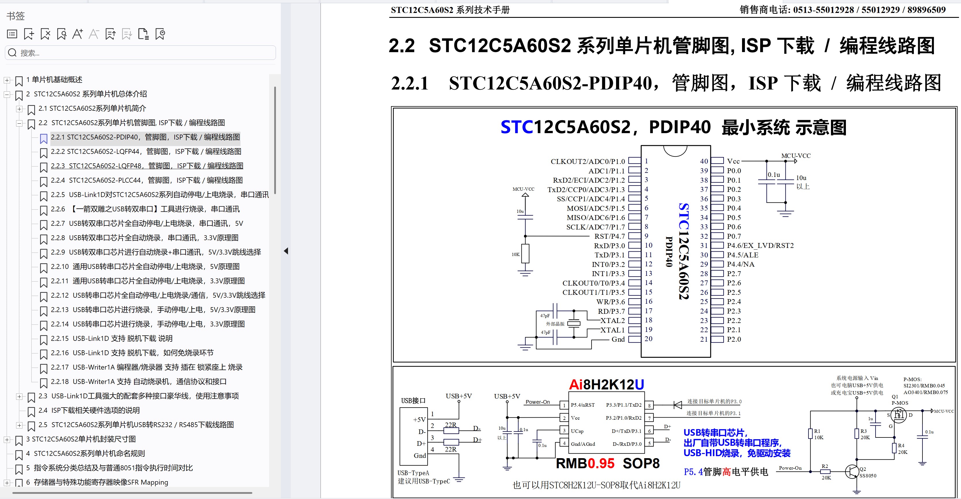

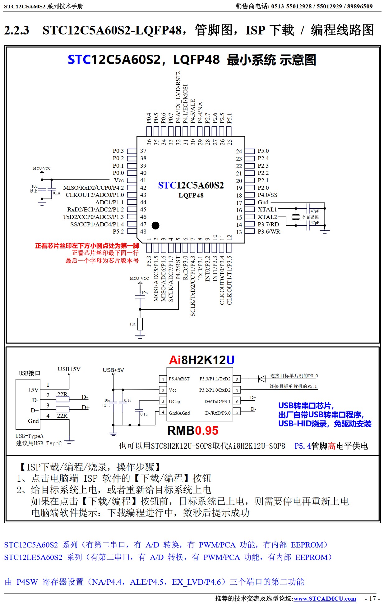

以前用 STC12C5A60S2 做过一个控制板,
现在这个型号还有吗 ?
https://www.stcaimcu.com/data/download/Datasheet/STC12C5A60S2.pdf

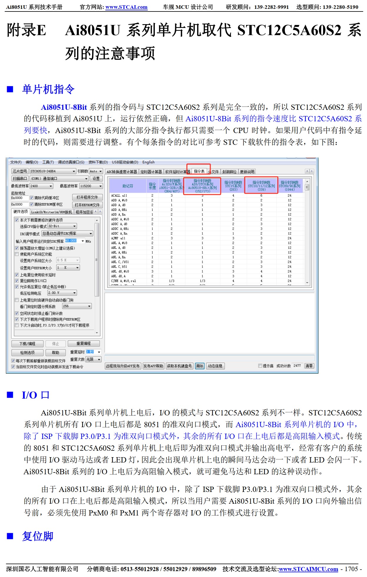

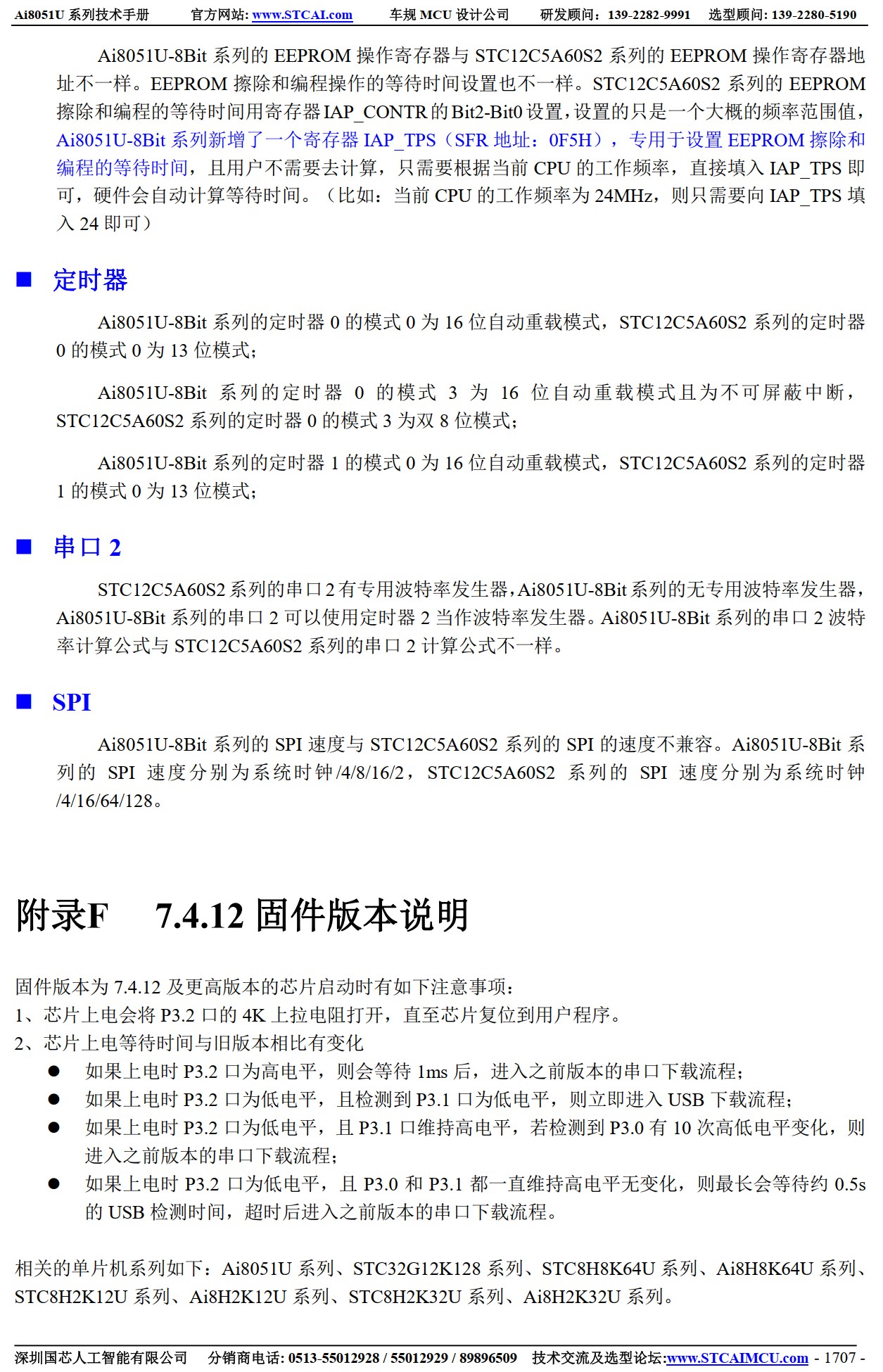

12C5A60S2 和 89C52RC 系列 都属于老一代了,
完全可以用管脚兼容的 AI8051U 代替了
25428
发表于 2025-6-10 08:36:20 | 显示全部楼层
STC12C5A60S2,老当益壮,大量现货中
建议使用管脚兼容的 Ai8051U 取代
