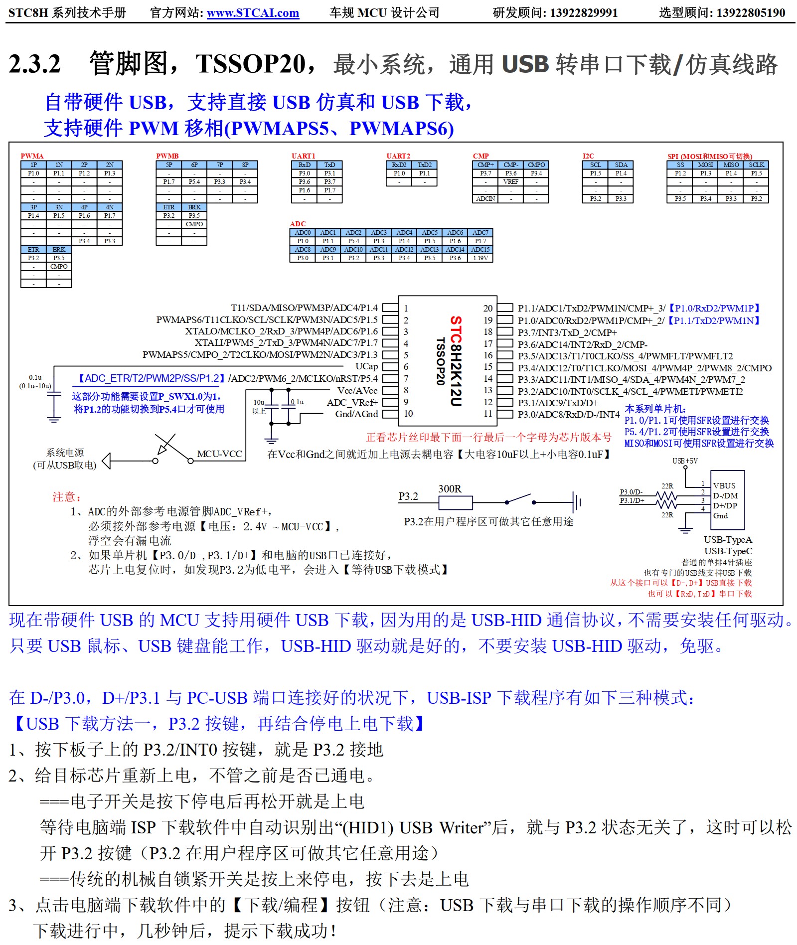

以下硬件USB,免驱动安装
右边是价格/封装管脚数

现在全系列都有硬件USB的,
USB-HID烧录是不需要安装驱动
改成下面有硬件USB的

这个软件模拟USB下载驱动安装各种状况搞不清,所以现在推 硬件USB-HID下载,彻底免驱动安装  详情 回复 发表于 2024-11-16 19:03

jiangsh*** 发表于 2024-11-16 18:15
这个usbscan.sys文件可以用。
这个软件模拟USB下载驱动安装各种状况收集不清,
硬件 USB的:
SOP8, SOP16, TSSOP20, TSSOP28, LQFP32/44/48/64 都有了

干脆在pdf上写明了 不建议用软件模拟USB下载 这样俺也死心了
PDF上写得很暧昧 我板子都打好了 结果USB死活装不了
换个管脚相似的有硬件 USB的就可以了  详情 回复 发表于 2025-5-13 21:00
PDF上写得很暧昧 我板子都打好了 结果USB死活 ...
换个管脚相似的有硬件 USB的就可以了
