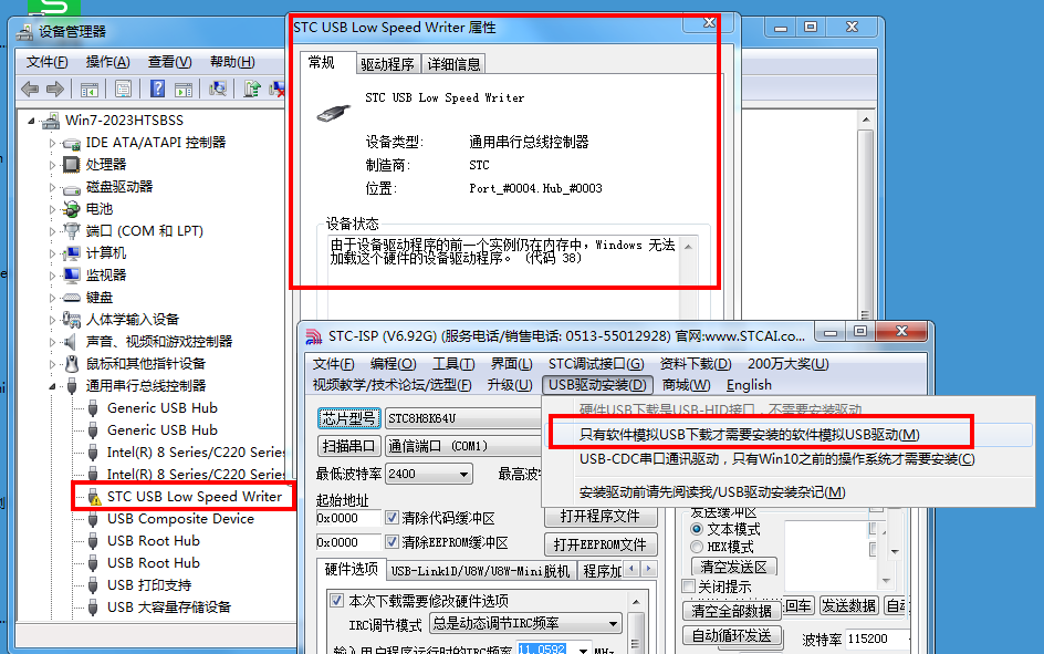

STC8H1K08 USB下载时,安装驱动失败
另一台计算机安装驱动正常,也可以正常USB下载。这一台出现这样的情况 ,尝试删除USBSCAN.SYS,再安装依然有问题。是哪里的原因呢?
系统:windows7x64
按下P32,插入USB数据线,提示安装驱动程序。自动安装STC USB LOW SPEED WRITER ,后出现叹号,提示重启计算机,重启后依然叹号,安装STC ISP中的驱动后依叹号。(stc8h8k64usb  下载正常)

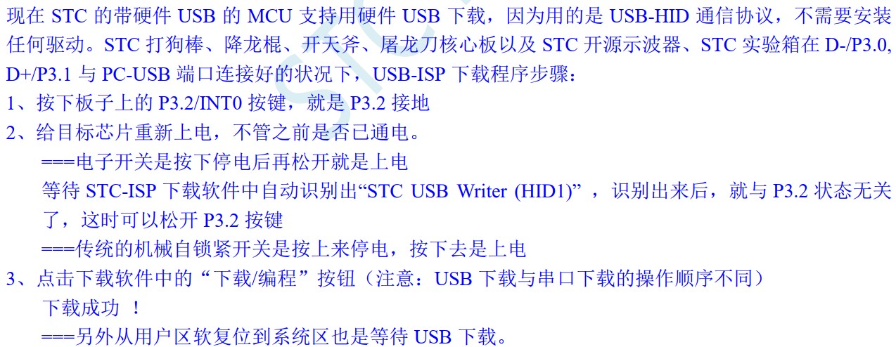

现在全系列都有硬件USB的,
USB-HID烧录是不需要安装驱动
改成下面有硬件USB的

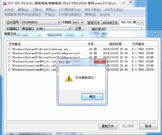

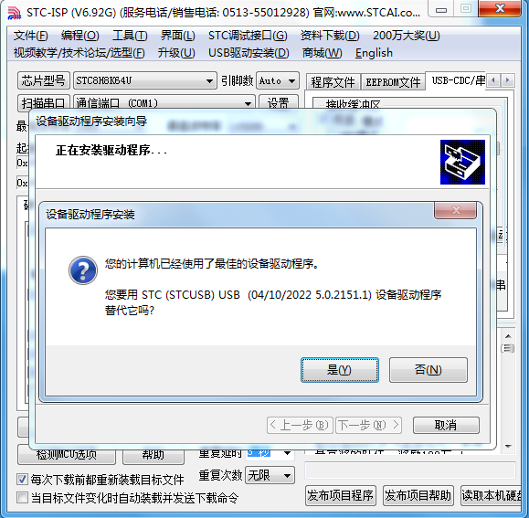

最新的下载软件,点USB驱动安装:

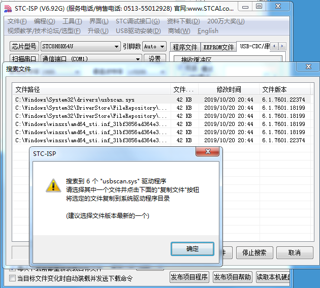

 楼主| 发表于 2023-11-29 11:17:43 | 显示全部楼层
对的啊,STCISP 6.92G 也是安装了图中的驱动了。依然是叹号。看来是有一定概率驱动不起来,重装了系统,再试,试了我再跟贴。

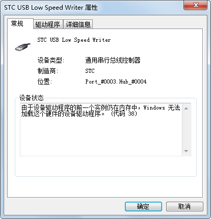

 楼主| 发表于 2023-11-29 11:37:53 | 显示全部楼层
新安装的WINDOWS7X64系统,问题依旧:
由于设备驱动程序的前一个实例仍在内存中,Windows 无法加载这个硬件的设备驱动程序。 (代码 38)
重启计算机。然后问题依然如故。

发表于 2023-11-29 11:55:25 | 显示全部楼层
由于设备驱动程序的前一个实例仍在内存中,Windows 无法加载这个硬 ...
在设备管理器里面,检测出来的设备名称上右键点击属性,看看问题描述是不是数字签名的问题?
如果是签名问题的话,参考附件里面的方法关闭数字签名试试。
