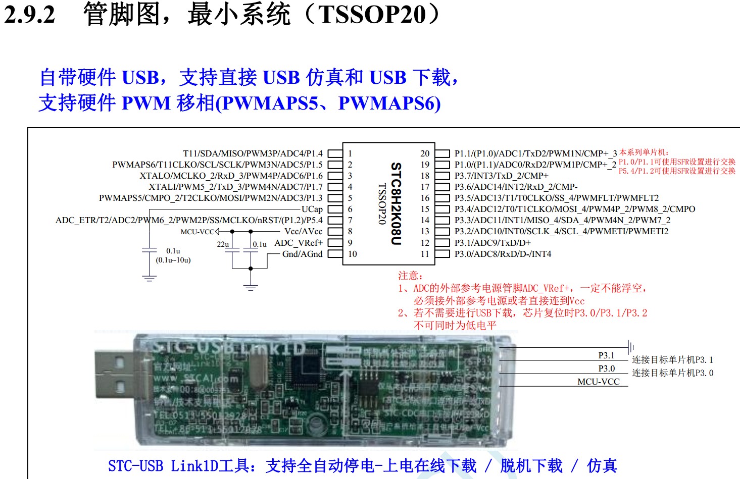

USB 下载,用有硬件USB的, 免驱动安装
STC8H2K08U/RMB0.99, STC8H2K32U, STC8H8K64U, STC32G12K128
免驱动安装
  • 打卡总天数:359
  • 最近打卡:2026-03-20 21:53:40
844
22719
发表于 2024-5-17 19:04:49 | 显示全部楼层
STC8H2K08U-45I-TSSOP20, SOP16

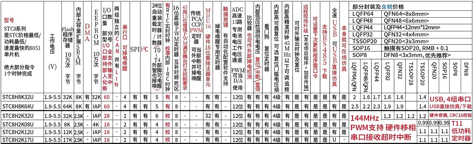

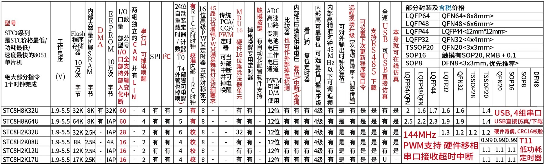

发表于 2024-5-18 16:42:13 | 显示全部楼层
以下硬件USB,免驱动安装
右边是价格/封装管脚数
