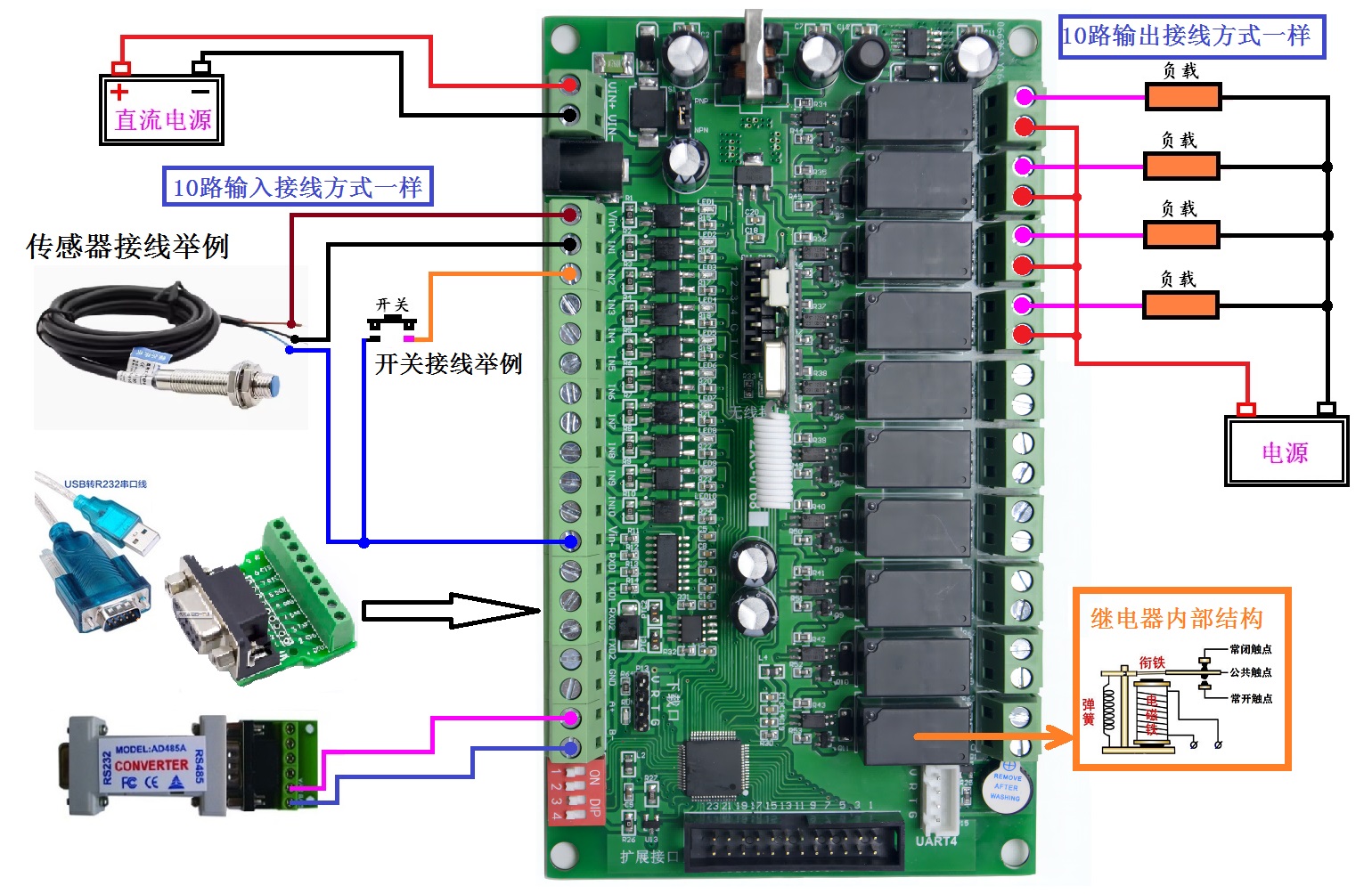

实现功能:应用程序
使用芯片:STC8A8K64D4
晶振:11.0592MHZ
波特率:9600
编译环境:Keil5
淘宝店:汇诚科技 http://shop36330473.taobao.com
【声明】此程序仅用于学习与参考,引用请注明版权和作者信息!
第20讲   串口2控制继电器通断十六进制方式控制
通过串口2发送命令控制继电器开关 也可以通过输入发送输入状态字符
单片机与PC机采用9针串口,MAX232通讯,波特率默认为9600 N 8 1
