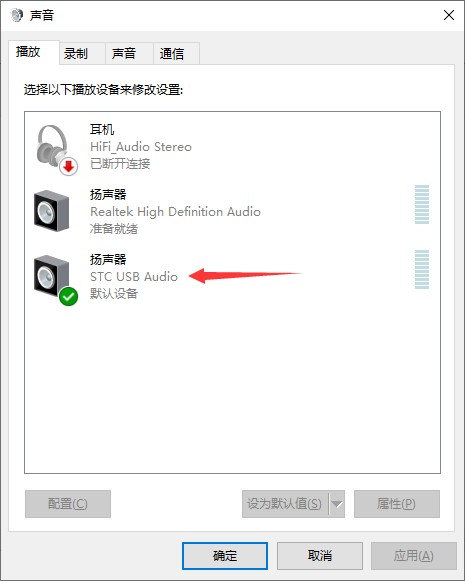

楼上就是这个USB插卡音箱的描述符了,经过一番修改,已经可以被电脑识别了
但等时端点还不能正确接收数据,电脑上显示始终静音,设置不了静音状态,音量设置也不正常,也播放不了测试声音,UAC特定类描述符还有问题,估计是没能正确返回数据包
