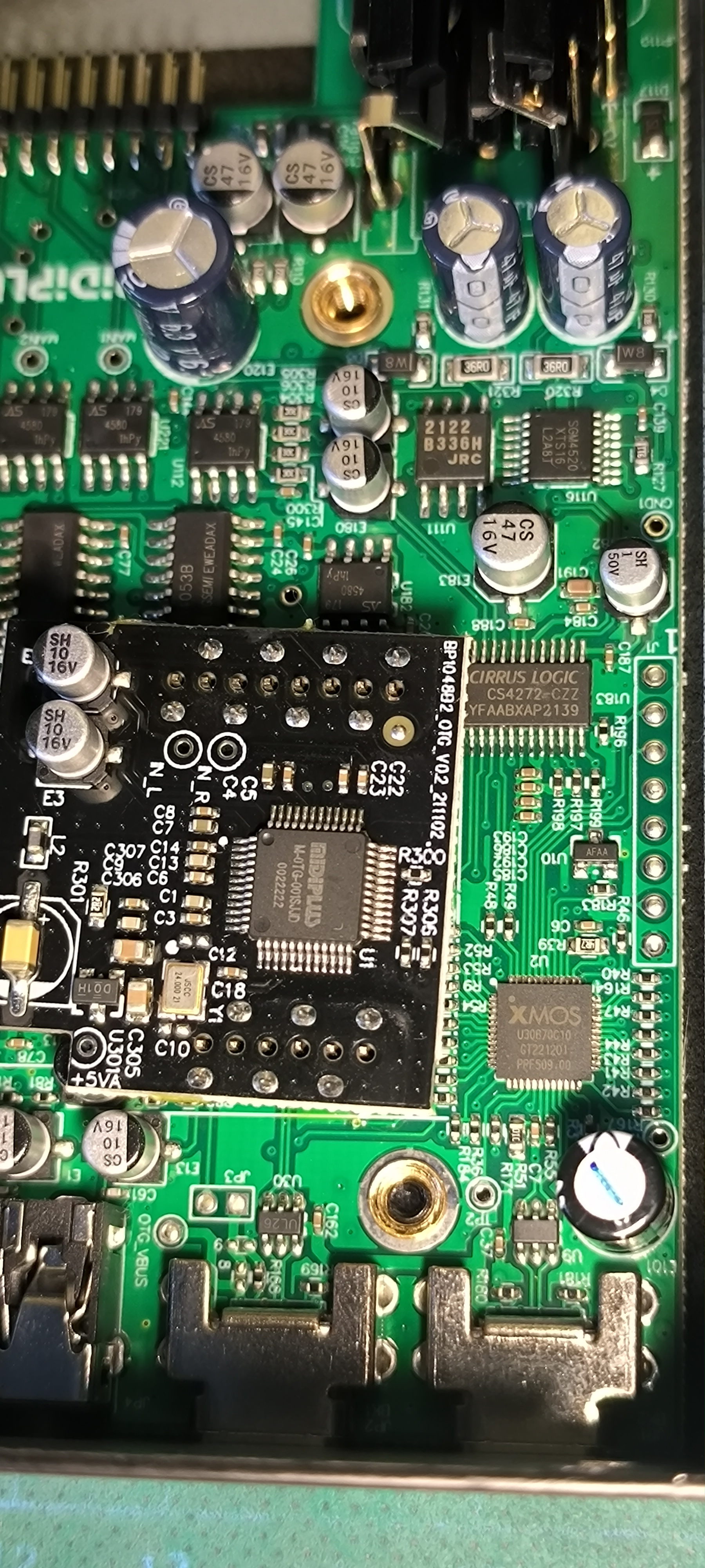

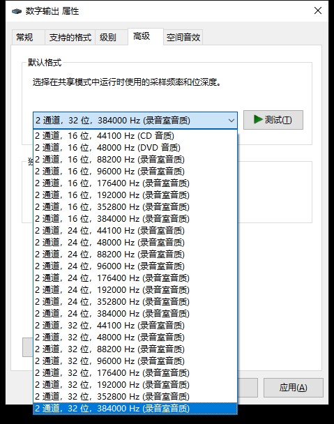

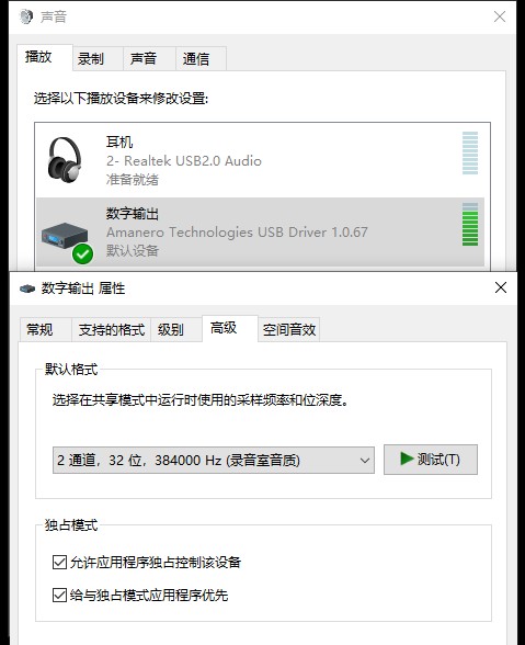

看着用之前买的Amanero Combo384数字界面和ES9038Q2M解码板做的小HiFi玩意
想到,用STC单片机做数字界面能有多HiFi呢?也能32bit 384000Hz吗?
于是就到处查资料,发现不行,STC单片机的USB是全速48M的,全速USB只能支持UAC1,UAC1支持的位数和采样率如下表所示:
7378
14020
 楼主| 发表于 2023-11-26 00:01:47 | 显示全部楼层
最高192000Hz 16bit,96000Hz 16bit 24bit 32bit都支持,还行,够HiFi

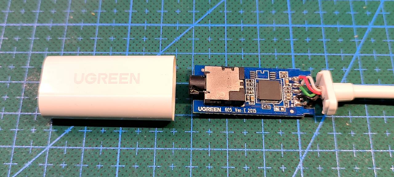

于是到处找USB音频设备准备学习(chao xi)一番

俩台式声卡
2进2出,ASIO,更不用看了!
最后发现这个比较合适
插卡小音箱,连USB能读TF卡,还能当USB音箱播放电脑声音,得有十年了,那时候刚有TF卡,里面装的8G TF卡当时都要100元
这个很简单,连USB都是1.1的,正合适,USB改成2.0再把U盘功能删掉就行了
(此处省略若干字)
