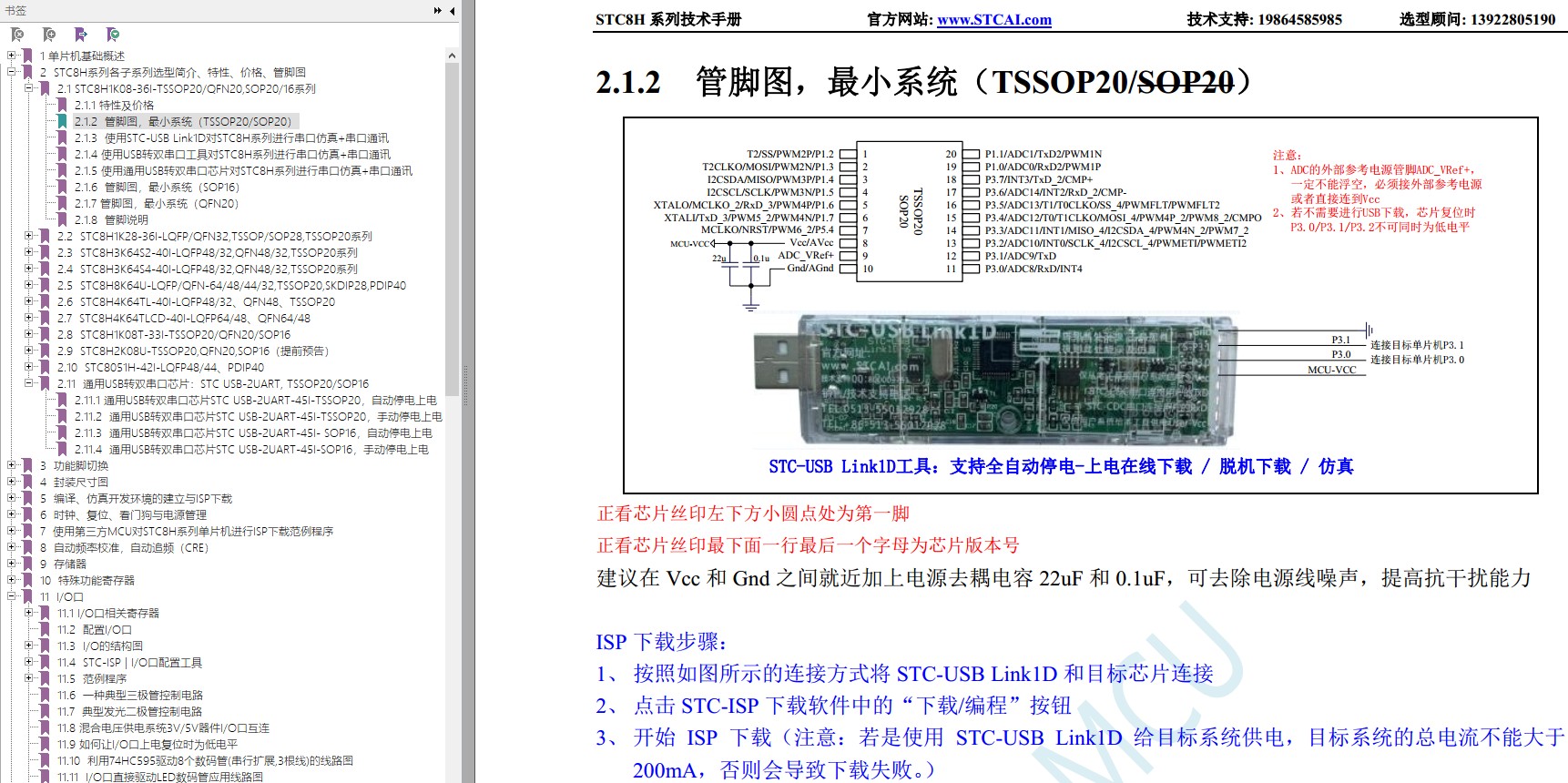

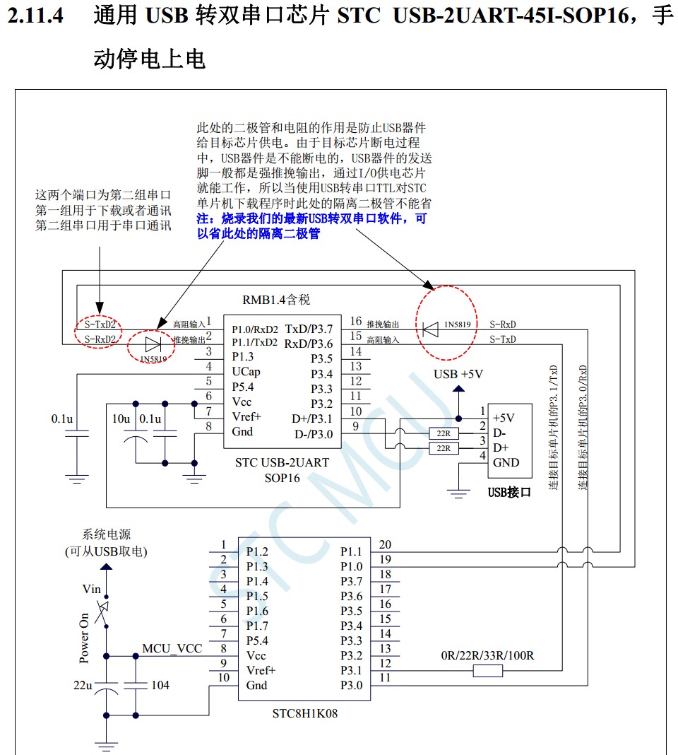

你用下面这个电路,我们送您: 通用USB转双串口芯片,
销售也才RMB1.4

发表于 2023-11-25 18:18:05 | 显示全部楼层
也可以送您这个工具,还能支持仿真

发表于 2023-11-25 23:27:55 | 显示全部楼层
芯片手册里有电平转换参考电路,很简单
