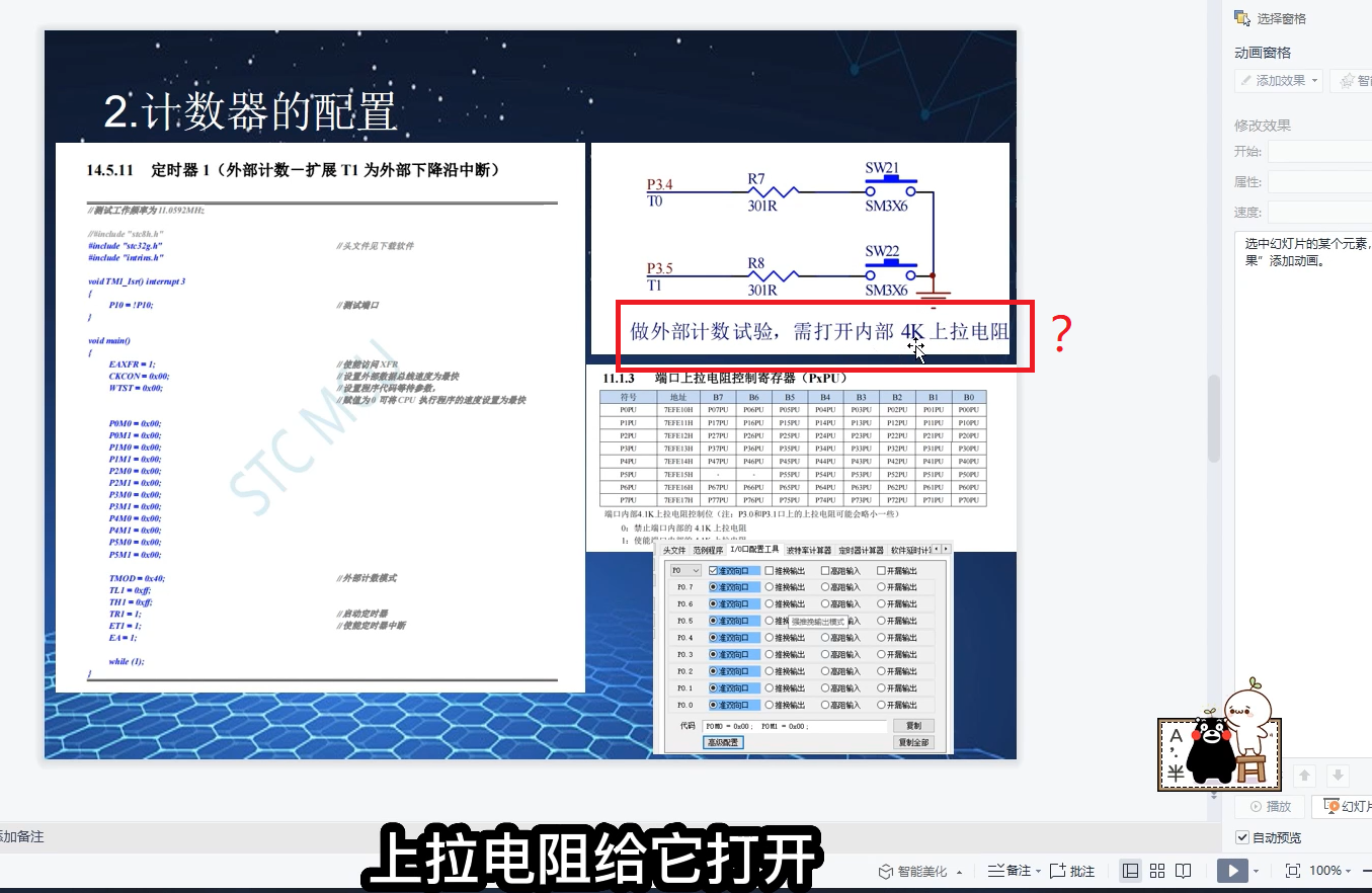

准双向口内有弱上拉,为何外部按键接地时还要打开内部的4K上拉电阻?理解的朋友能给解释一下么?

我还有个疑问:如果4K的内部上拉相较于准双向口的弱上拉强的话,在实验箱原理图中P35(T1)进行外部计数时,需要将端口的电平拉低来检测输入脉冲,P35通过301Ω电阻和按键到地,从减少功耗方面来讲,是不是使用准双向口的弱上拉比较好些?但是从抗干扰性方面来说,强上拉会更好写。不知道实验箱在设计的时候是从哪方面考虑的。

抗干扰能力强了,面对外部硬件电路的端口经过301Ω的电阻和按键到地的将强的下拉,功耗会比内部的4K上拉要大了。不知道这样分析对不对。
