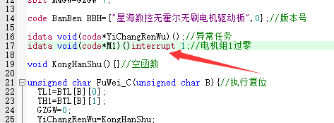

我试了下这样写不行,不知道有没有这样的概念,还是我没用对
通常是在中断中申明一个指针函数来切换任务,这样效率比较低,先进中断函数再进指针函数
是不是有一种可能中断函数直接申明成指针函数,这样直接能进入中断函数
如果c语言无法实现想想汇编能实现吗?最好来份详细例程

感觉实现不了
进入中断 是在 程序开头(FF0000~FF0200)  LJMP 直接跳到中断函数地址的
应该只能在中断函数内部 进行
c251的 c51类似

C51 不支持这种写法

c语言不支持,但用汇编可以实现
