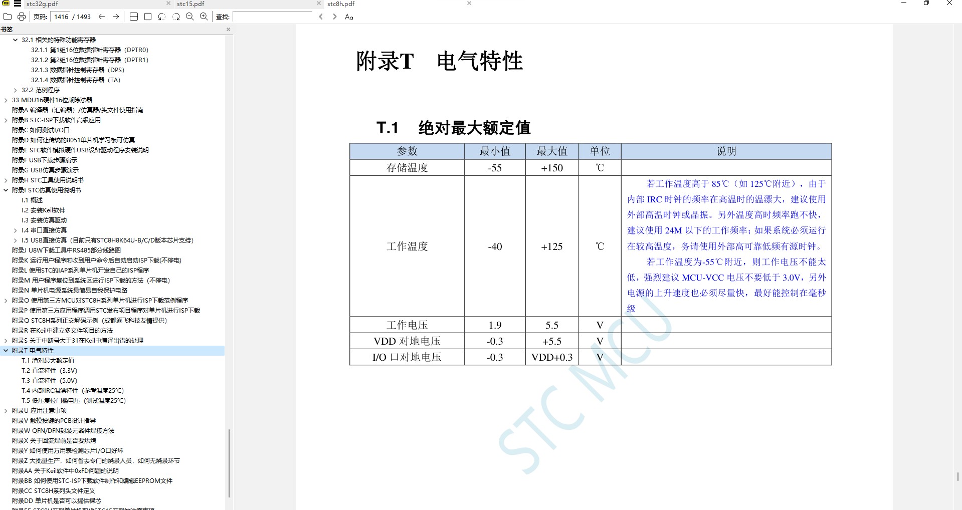

请教一下,在负30-负40度环境下运行,STC8系列MCU,需要注意什么吗,IRC频率33M有没问题?
供电用5V的。

发表于 2023-11-21 17:39:22 | 显示全部楼层
  • 打卡总天数:606

STC32G/STC8H/STC8G/STC8C/STC8A 跑 -40度 最舒服了
===无注意事项
