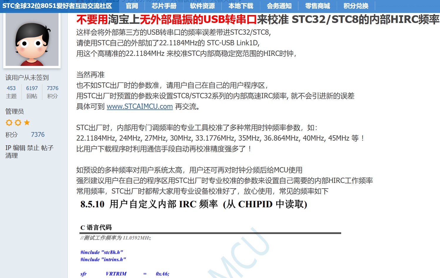

无外部晶振的USB转串口,坚决不要使用如下:

今天体会了一把无晶振的ch340有多离谱:
淘宝上购买的自动断电usb转TTL的下载器,今天下载了几次其他都正常,唯独串口不行了,收发全是乱码,检查程序没有发现任何问题,而且这个程序以前都都用得很溜啊,更换不同的主频发现35M/40M可以,其他的都不行,奇了怪了,回想今天只是换了一个下载器,最后我在程序里使用已调教好的IRC参数强制设定IRC主频,结果啥事没有,一切恢复正常,这个ch340转换器有点离谱了,真的希望同行们放弃使用这种无晶振的转换器,同时对自己做的一箭双雕也加个晶振吧,免得今后引来不必要的麻烦,无晶振的转换,虽然双雕频率矫正过,但是还是会有一定的误差,单体无所谓,用带有误差的转换器去矫正目标芯片就会存在误差叠加,还是装晶振靠谱

STC, 一箭双雕之USB转双串口,外部已加上 22.1184MHz晶振,方便对频
这个一箭双雕之USB转双串口是:  1, 全自动停电/上电烧录器+USB转串口;  2,  USB转双串口;  3, USB转串口+USB转SPI;  4, USB转串口+USB转I2C
下面是:STC-USB Link1D 是专业级脱机量产工具,是全自动在线下载器,是专业仿真器,不是淘宝玩具,外部已加上 22.1184MHz晶振,方便对频

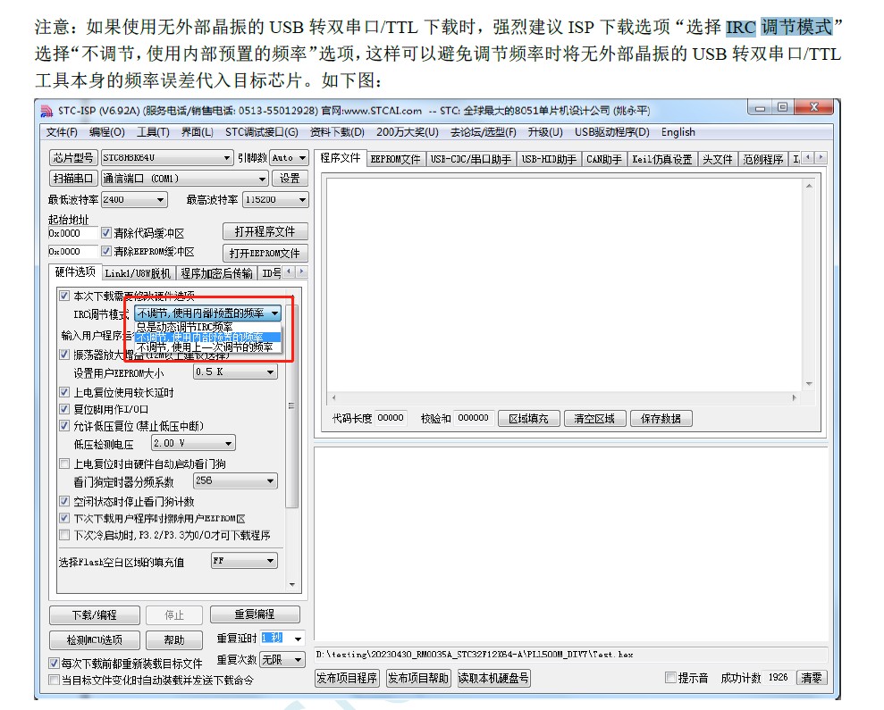

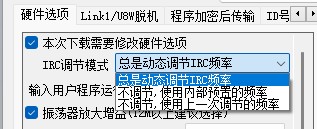

发表于 2023-12-27 11:14:52 | 显示全部楼层
请问一下,如果STC芯片不带晶振,通过串口下载器(如CH340)下载时使用串口进行频率校准是在官方手册哪里提到了,如STC8H官方手册我没有找到。
并且请问上面你提到的是不是对应下面选项,对于无晶振STC这个选项有用吗(假如CH340无晶振选择这个后是不是也可以烧录):
如果单片机使用外部晶振时,如果CH340无晶振是否也需要上面选项进行设置?
865
25122
 楼主| 发表于 2023-12-27 12:48:43 | 显示全部楼层
