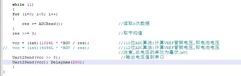

这是ad读取的代码

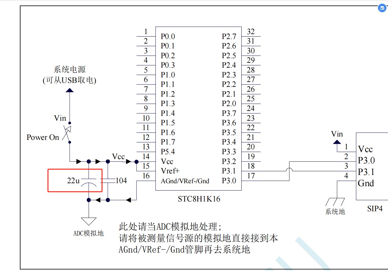

电压不一样是因为我加了个662k的稳压三极管,我现在去掉了这个三极管,打出来的电压为3.852v,现在我将我的电路改为了与手册差不多。
但是22u因为我没有这个大小的电容我换成了10uf的电容。然后整了个原原本本的例程
得到的读数为0x0D,0X3D

 楼主| 发表于 2023-11-20 20:32:24 | 显示全部楼层
之前的原理图
adc.pdf
162.42 KB, 下载次数: 106
这是原来的原理图
用我的例程测试: 直接下载"05-STC8H1K08-20P-7路ADC转换-BandGap-串口1(P3.1)返回结果-C语言"里的"ADC.hex"测试. 下载时选择主频11.0592MHZ。 测试时, 电脑的串口助手设置115200,8,n,1. 文本显示。 告知我15通  详情 回复 发表于 2023-11-20 21:12

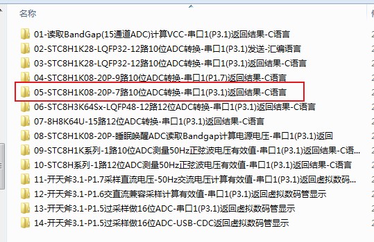

用我的例程测试:
下载时选择主频11.0592MHZ。
告知我15通道的ADC值,以及AVREF的电压值。
STC8H系列-ADC相关程序.rar (1.18 MB, 下载次数: 150)
