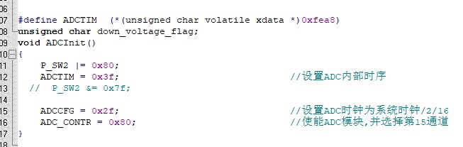

使用的单片机是8H1k08,但是采集出来的电池电压完全不对是怎么回事,硬件是直连的VCC,不超过4.5v,没有过任何电阻电容。代码是用的试验箱的。
初始化
初始化
采集函数
采集函数

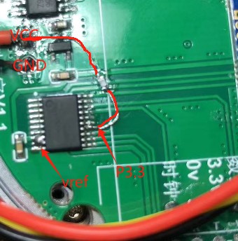

最好贴下电路,我要看你的电源和AVREF是怎么接的。  详情 回复 发表于 2023-11-20 15:41
8317
17932
发表于 2023-11-20 15:41:24 | 显示全部楼层
53
53
 楼主| 发表于 2023-11-20 15:48:21 | 显示全部楼层
这样看得清吗,梁老师

 楼主| 发表于 2023-11-20 15:53:28 | 显示全部楼层
梁老师,这样看得清吗
我要的是PDF版本的原理图。 你直接读15通道的ADC读数是多少?用准确的万用表(误差1%以内)量一下VCC-GND电压多少?  详情 回复 发表于 2023-11-20 16:37

 楼主| 发表于 2023-11-20 16:02:00 | 显示全部楼层
这样能看吗?
53
53
 楼主| 发表于 2023-11-20 16:02:33 | 显示全部楼层
电阻是1k的
