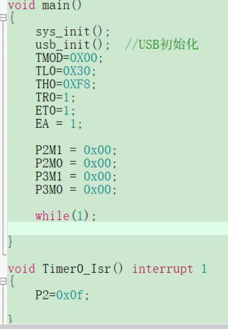

发表于 2023-12-3 07:16:07 | 显示全部楼层
继续学习第11集,了解定时器其实是定时器和计数器的统称,用特殊功能寄存器相对应的控制位来选择为定时器还是计数器;定时器/计数器核心部件是一个加法计数器,其本质是对脉冲进行计数;了解定时器中断(中断频率越低越好),善用STC-ISP软件上定时器计算器工具包

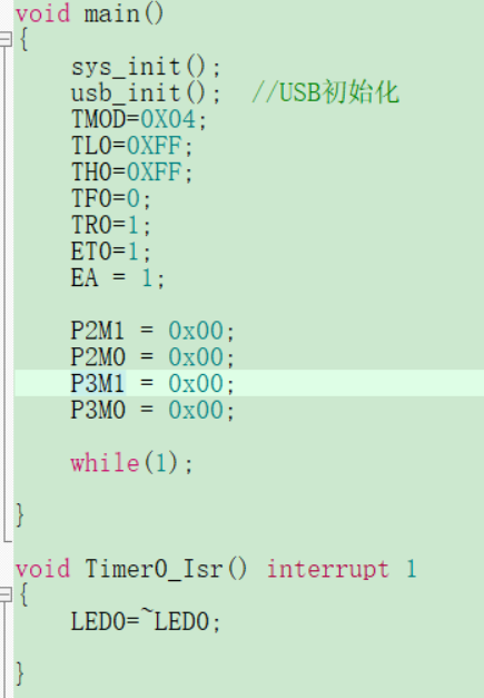

发表于 2023-12-4 21:12:22 | 显示全部楼层
第十二集   了解计数器的用途,配置和应用,马达和编码器上可用计数器;学会用软件上I/O配置工具包;注意KEIL软件中0xfd问题:在带有0xfd编码的汉字后增加一个0xfd即可,具体可以看STC32G手册附录J;
计数器的设置,外部计数模式,外部下降沿(高电平变成低电平)触发。
计数器0,按键按一下,计数值就溢出,然后进入中断函数,LED0的状态翻转一次。
