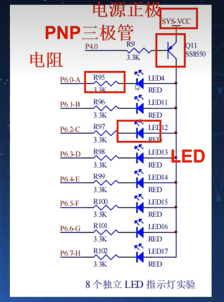

    1、LED点亮原理
            ① 了解基本硬件电路,GPIO的概念(传统单片机的IO口);
    2、新建工程
            ① 跟着手册创建工程,敲完这个工程,你会发现各种意想不到的状况(标点符号、大小写、单词),没有试验箱一样收获多多;
    3、 点亮第一个LED
            ① 举一反三,拓展思维(其实宏定义是个好东西);
            ② SFR寄存器的引入(操作内容后期慢慢分解);
    例:
