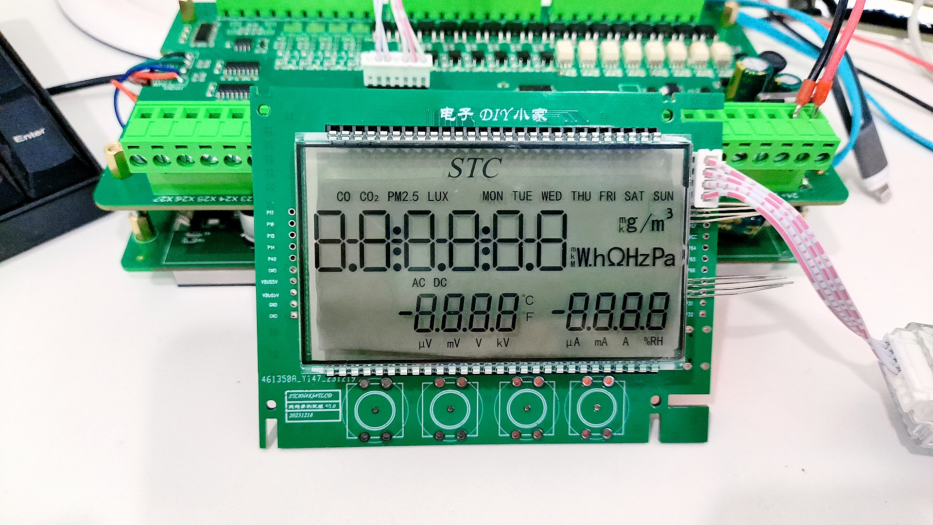

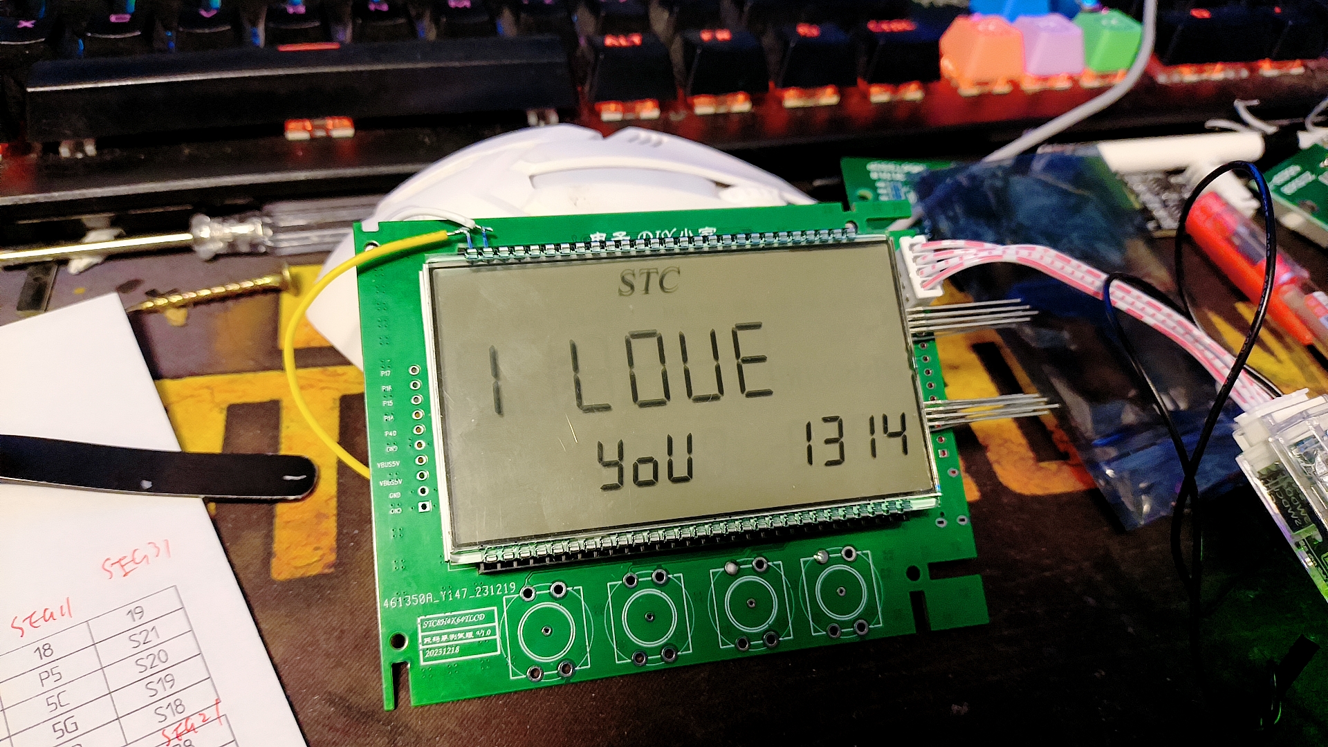

冲哥说:学学年轻人的浪漫,数字8的驱动写好了,
剩下的就是哪里想要点亮哪里置位一下就好了
现成的字库真香
这个太赞了! 以前一直想找这种通用的屏,很难找,有的也是奇贵。 这个屏可以同时显示3个参数,还有各种符号,更惊喜的是还有星期显示。 对于做电子钟(万年历)、各种测量仪表,真是太好用了,关键电流还很小(显示  详情 回复 发表于 2023-12-28 16:15

这个屏是STC8H4K64TLCD直接驱动的段码LCD;
用 STC8H1K08 + HT1621芯片驱动段码LCD 也行
用 STC8H8K64U + HT1621芯片驱动段码LCD 也行
