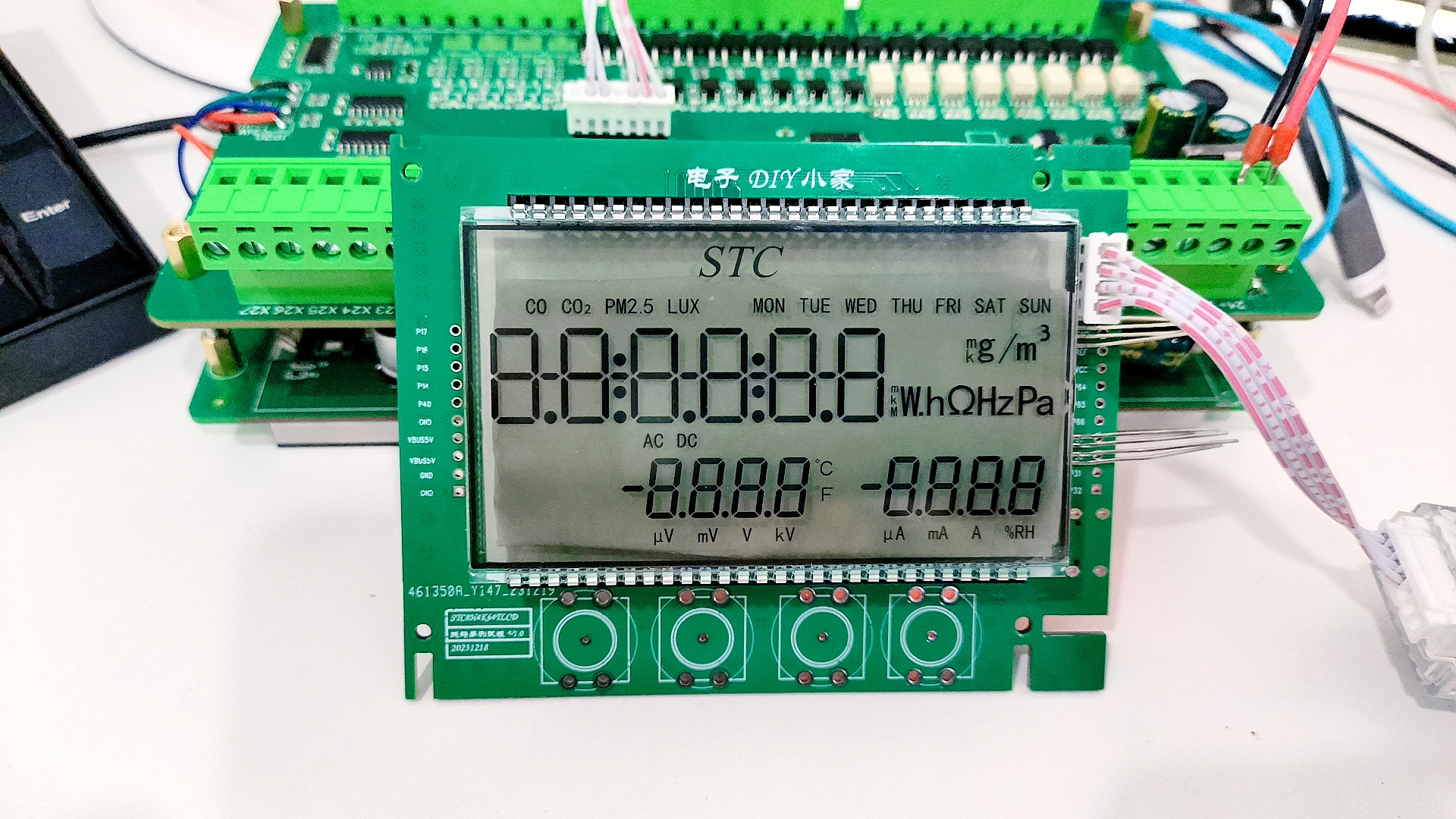

1.完整的段码LCD液晶屏尺寸图纸, 2023/12/15屏出来:
2.段码LCD屏分段图纸:
3.段码LCD屏段码表
可以提早开始画板子了, 图纸2023/12/4刚确认完, 样品十天之后就可以出来

段码LCD液晶屏@STC8H4K64TLCD-45MHz-LQFP64,
                           LQFP64, LQFP48, QFN64, QFN48
STC开的公模,段码LCD液晶屏开模大概两周,3周后冲哥会验证测试完成,
STC51世界有【段码LCD公模】了
冲哥出品,必是精品 !!!===大家一起帮冲哥再审核,再建议
再开几款极品段码LCD,  STC51世界一起前行 !
大家帮跟帖多提宝贵建议,再开几款大家喜欢的 段码LCD液晶屏

发表于 2023-11-20 10:37:13 | 显示全部楼层
加入温度探头 / 热电偶 类型,可有必要?
建议哈。
个人觉得下面的数字8那里可以显示类型不然这么多热电偶类型显示不完哈~  详情 回复 发表于 2023-11-20 10:45

发表于 2023-11-20 10:45:20 | 显示全部楼层
建议哈。

发表于 2023-11-20 11:23:42 | 显示全部楼层
建议哈。
有温度显示传感器类型在软件上实现就可以了

发表于 2023-11-20 22:14:05 | 显示全部楼层
1,CO2,2做成右下角小标
2,uA-μA
3,有锁住怎么能没有解锁呢
4,个人感觉小数点有点小,虽然美观但是实际上可能可读性会比较差
5,电池图标右侧还能加长,做成4格的还能对齐一点
6,左上第四个风扇图标是两个合起来能显示旋转的?还是只是一个图标?推荐做成2合1的
感谢,我想冲哥会采纳的  发表于 2023-11-20 22:16

发表于 2023-11-20 22:20:39 来自手机 | 显示全部楼层
顶部镂空区域感觉有点浪费,利用起来,贴上logo。
如☀️和🌙,亦或是如下几个图标
LED点亮世界🇨🇳

发表于 2023-11-20 22:31:01 | 显示全部楼层
可以考虑增加:TVOC HVOC CO2 CO HUMI TEMP

发表于 2023-11-20 22:32:54 | 显示全部楼层
另:AM FM中AM可以考虑去掉,现在可以做AM的芯片非常少,FM还是不少。
