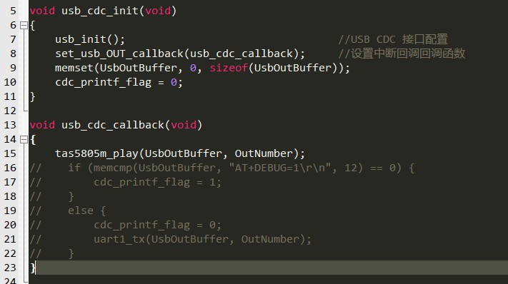

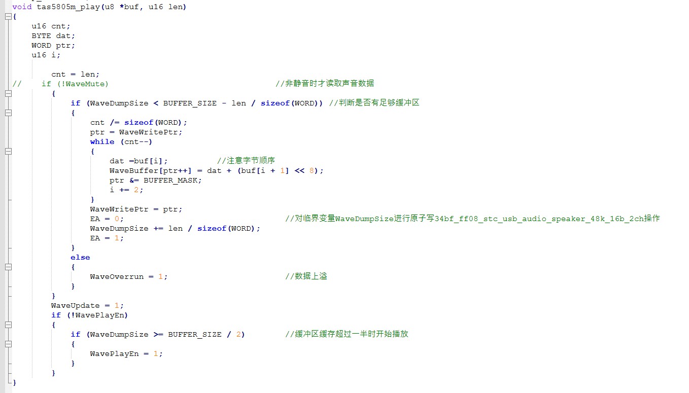

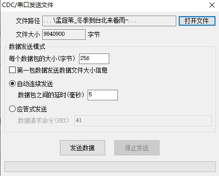

我打算先用CDC串口调通,再将CDC串口改成串口。
将USB声卡例程中USB获取数据的部分放到cdc的中断回调函数中处理,i2s中断处理函数仍旧使用USB声卡部分代码。使用串口助手发送音频文件,喇叭没有声音。梁工能帮忙看下是哪里的问题吗?

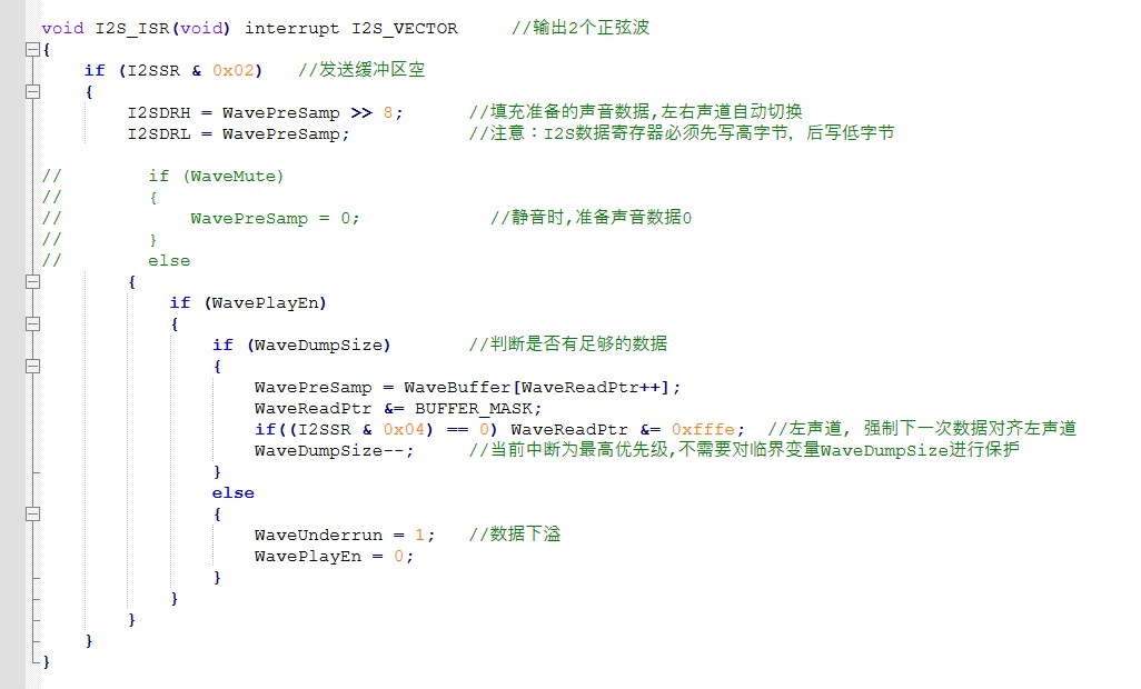

这个我参考了一下,移植了CDC的数据处理和I2S中断函数,播放PCM音频没有声音
先输出一个正弦波看看,说不定是你的I2S还没正常呢?分开调试I2S和串口通信。  详情 回复 发表于 2025-8-26 10:15

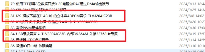

I2S是正常的,81-I2S-播放下载在FLASH中的立体声ADPCM音乐-TLV320AIC23B这个例程可以播放音频
那我抽时间给你写一个例子吧  详情 回复 发表于 2025-8-26 12:00
