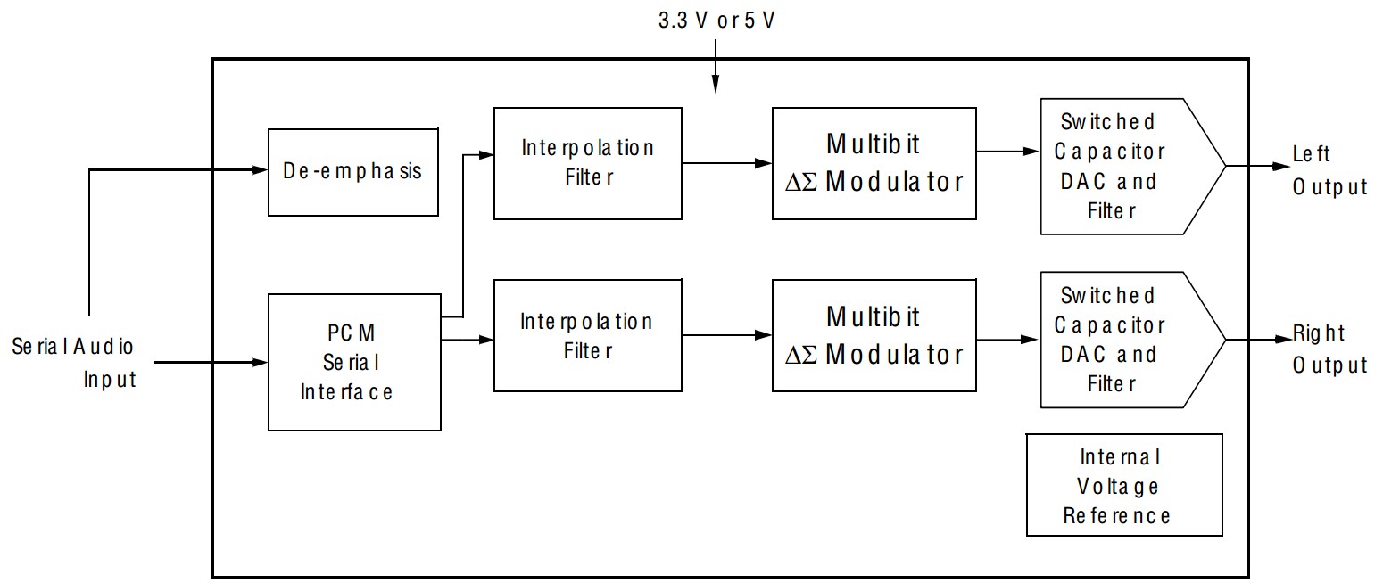

2、输出I2S-DAC电路
CS4334CS4344是开关电容模拟滤波器输出,所以要接一个R/C滤波,下图参数截止频率为19.39KHz
对应采样率为44.1KHz。如果要别的截止频率,请按比例改变C5C6的值。

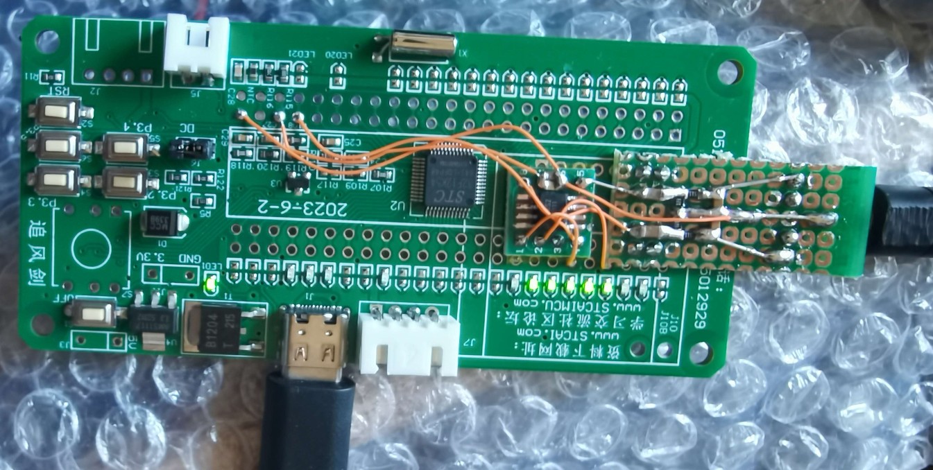

3、使用“追风剑”核心板验证
本例使用STC核心板“追风剑”连接CS4334CS4344来播放声音,洞洞板验证电路如下:
I2S链接:
P5.4---I2S-MCLK
P2.2---I2S-LRCK(WS)
P2.3---I2S-SDI
P2.5---I2S-SCLK
指示灯信号:
P2.0--> 播放指示灯,播放时输出低电平点亮LED,停止时输出高电平,LED灭。
P2.1--> 通信指示灯,USB-CDC每收到一包64字节数据就取反一次,示波器观察。
P4.5--> I2S中断函数使用时间指示,高电平时间为处理时间
(左声道处理3us,右声道处理2us),中断频率为采样率的2倍。

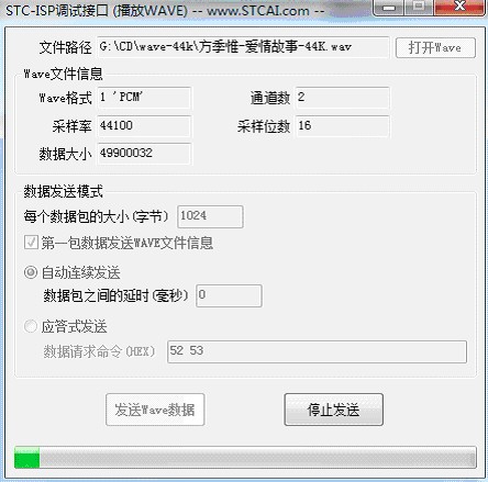

设置数据发送模式里的“每个数据包的大小(字节)”为1024
勾选“第一包数据发送WAVE文件信息”
选择“连续自动发送”。
“数据包之间的延时(ms)”根据播放的文件类型和采样率设置,或者均设置为0
PCM  采样率    包间延时时间     数据率
    44.1KHz       0ms          176.4KB/S
   22.05KHz    1ms2ms       128KB/S
     16KHz     4ms5ms        64KB/S
      8KHz     4ms5ms        32KB/S
点击“发送Wave数据”,发出的第一个包为14字节的文件信息,大端模式,字节安排如下:
   Byte0Byte1WAV类型,0x0001-->PCM0x0006-->A Law0x0011-->IMA ADPCM
   Byte2:声道数,1(单声道)或2(立体声)。
   Byte3:采样位数,用户不用理会。
   Byte4~Byte7:采样率,Hz
   Byte8~Byte11:数据长度(字节数)。
   Byte12~Byte13BLOCK长度(ADPCM使用)
后面发送的都是音频数据包,即可播放声音。

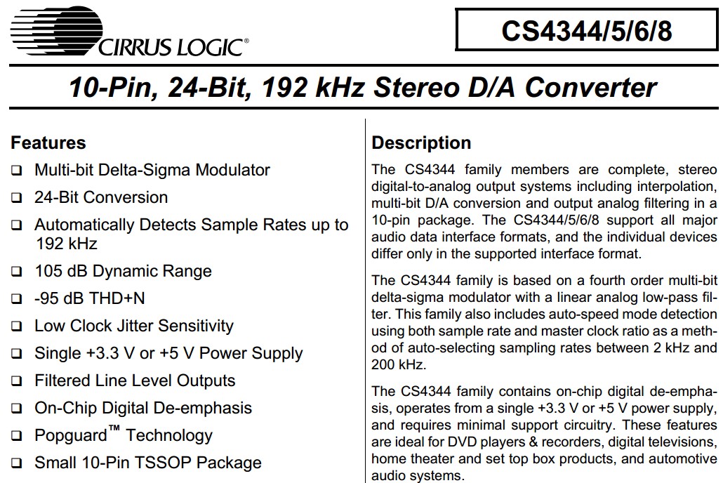

C8952_数模转换芯片DAC_CS4344-CZZR_规格书_CIRRUS LOGIC(凌云)数模转换芯片DAC规格书.PDF
903.2 KB, 下载次数: 4156
C1509050_数模转换芯片DAC_MS4344_规格书_杭州瑞盟数模转换芯片DAC规格书.PDF
493.35 KB, 下载次数: 4056
C16197182_数模转换芯片DAC_GC4344_规格书_WJ455792.PDF
617.69 KB, 下载次数: 4102
发现个I2S DAC:ES9023P,指标好一些,内置负压电荷泵,输出不用RC滤波和隔直电容了,SOP16封装的,淘宝零售最低3.7元包邮,不知道国产有没有替代的  发表于 2023-11-26 01:06

输出I2S-DAC电路
