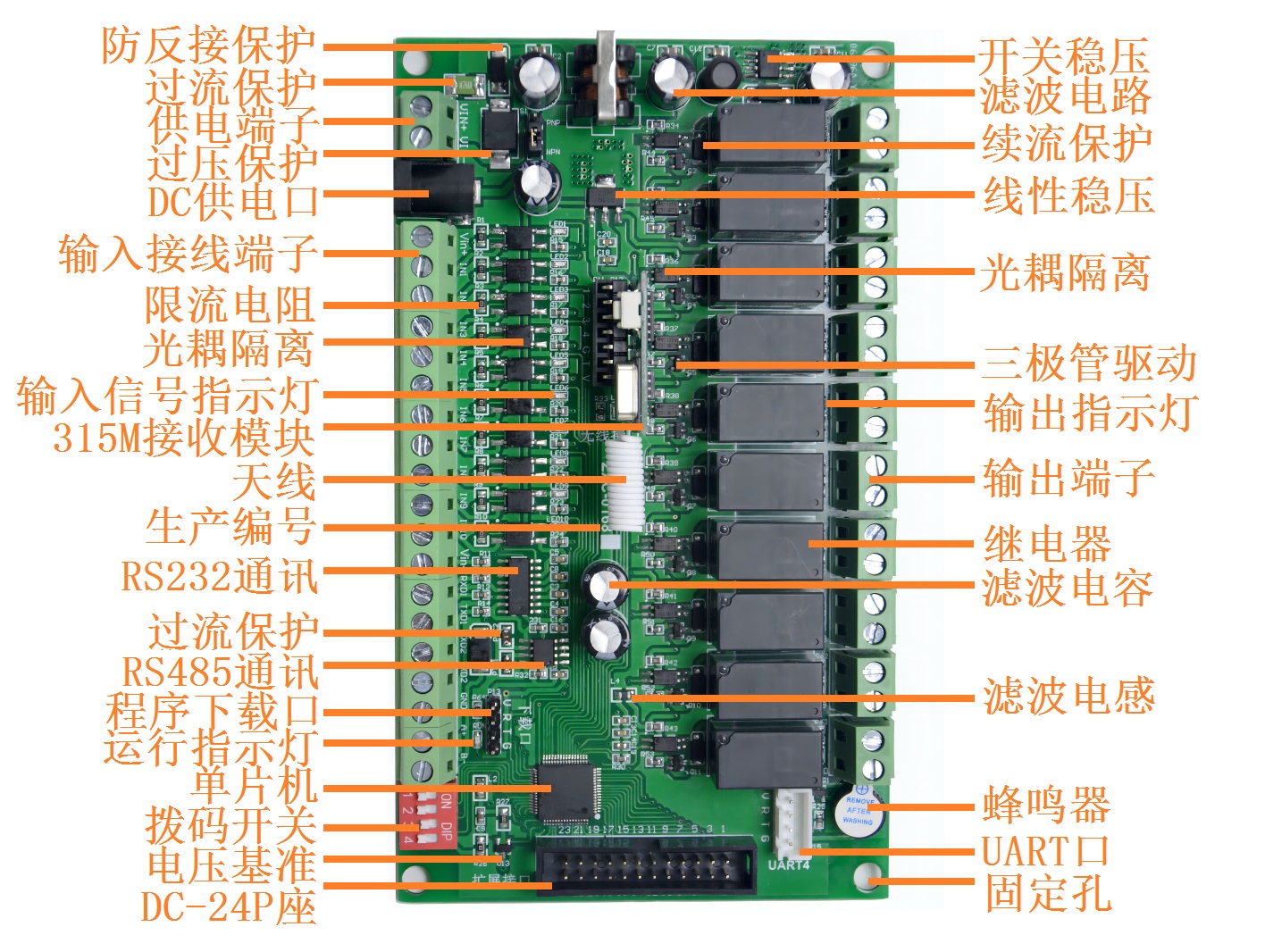

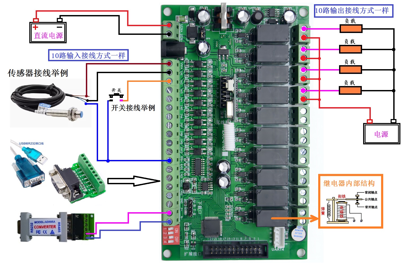

第12讲   输入信号达到设定计数值继电器吸合(中断法)
1.使用外部中断0,作为外部输入计数控制继电器输出(IN7为外部中断1)
