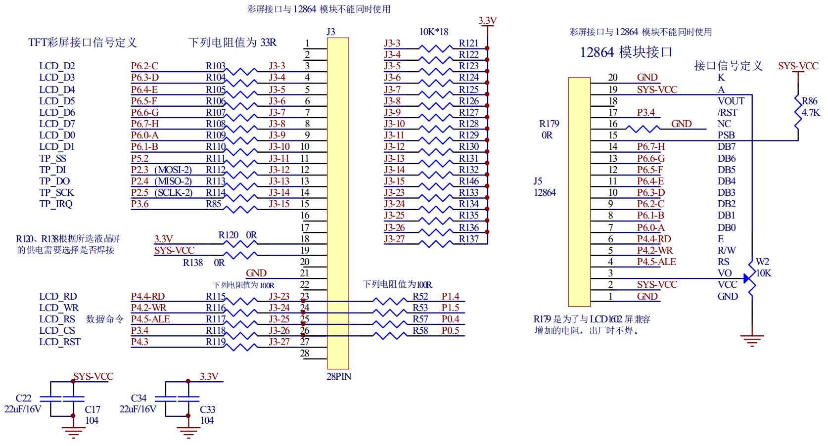

如何解决:实验箱上 P6口 控制的8个指示灯会微亮
P6口如设置为开漏模式,如是开漏模式并对外置1,就是 P6口高阻输入,与电路无关系
如独立二级管的电源开关打开:
【5V - 0.3V - 0.1V】 经过【 限流电阻】 经过【发光二极管】 到 【3.3V】, 导通微亮
===解决办法,将 P6口设置为强推挽

解决微亮的现象的办法
===将LED控制接口P6.0 - P6.7设置为推挽输出模式
则 【5V-0.3V/锗二级管】 去 发光二极管,经过 3.3K 电阻,到P6口
A, P6强推挽高,压降0V, 不亮
B, P6强推挽低/0V,压降0V, 亮
===【5V-0.3V/锗二级管】 去 发光二极管,经过 3.3K 电阻 到 I/O输出的0V
如何出现微亮的现象
【P6开漏并设置为输出1就是高阻输入,与发光二极管无关】,
则 【5V-0.3V/锗二级管】 去 发光二极管,经过 3.3K 电阻,经过 33欧+10K电阻,去3.3V,
===可能微亮
===4.7V - 3.3V = 1.4V
我的感觉是,当时 I/O 口不够用 , 但我们也没考虑到 P6口竟然接到了那么多的地方
===是我们自己巧妙的构思,没考虑周全
