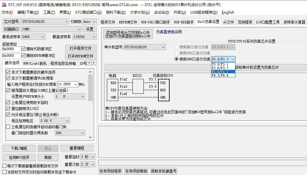

发表于 2023-1-15 15:39:30 | 显示全部楼层
被仿真的用户程序,不得使用 [P3.0/D-, P3.1/D+], SWD在使用P3.0/P3.1,
除非你将 SWD仿真口切换走,如使用 P1.6/P1.7仿真
  • 打卡总天数:267
  • 最近打卡:2025-12-17 08:54:37
813
21307
发表于 2023-1-15 15:44:29 | 显示全部楼层
要仿真 USB/[P3.0/D-, P3.1/D+], 必须先将 仿真口设置到不是 USB口/[P3.0/D-, P3.1/D+]的 其他口
