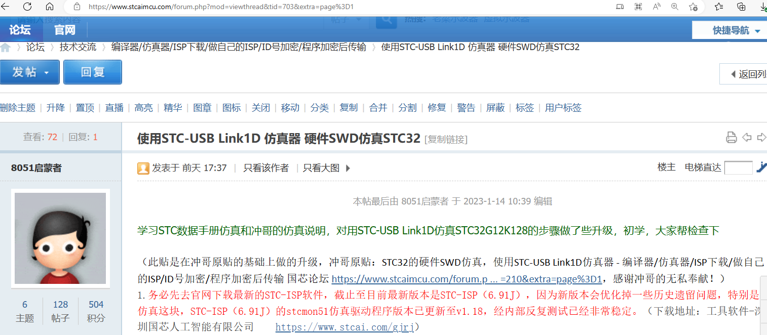

STC32G12K128 只能使用 STC-USB Link1D 的 SWD 来仿真
https://www.stcaimcu.com/forum.php?mod=viewthread&tid=703&extra=page%3D1
仿真时,P3.0/P3.1接 STC-USB Link1D, 去除全部 P3.0/P3.1上外接的 通信IC
