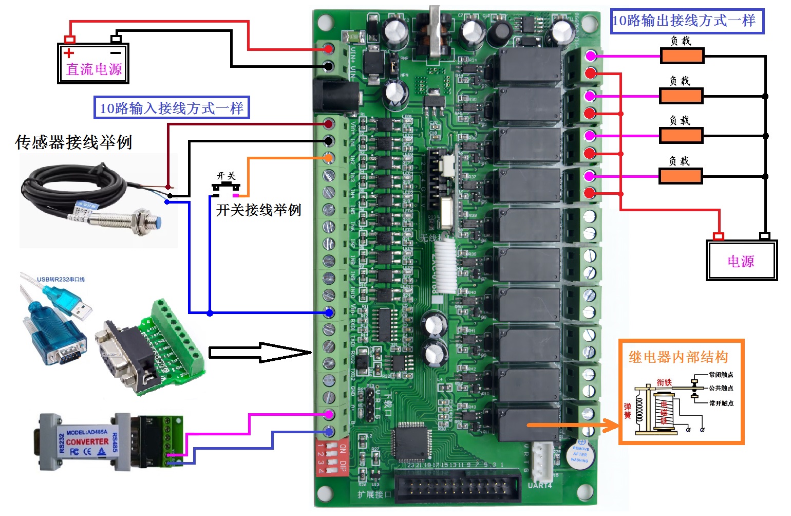

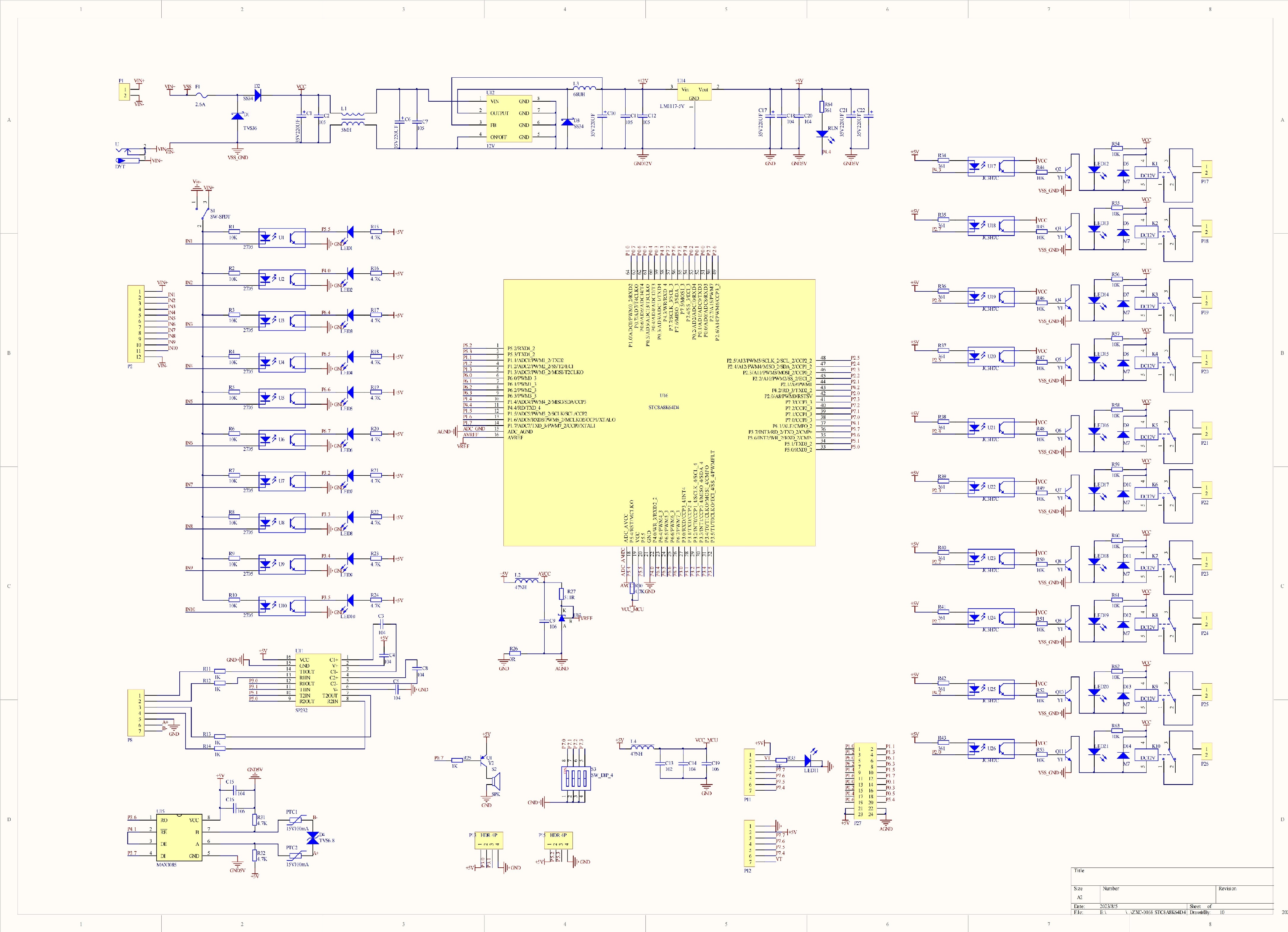

1.当IN1,IN2,IN3,IN4和IN5其中一个有信号时,OUT1继电器吸合
2.当IN1,IN2,IN3,IN4和IN5都没有信号时,OUT1继电器断开

ZXC-0168 STC8A8K64D4单片机10路输入10路输出可编程工控板原理图.pdf
1.53 MB, 下载次数: 84
