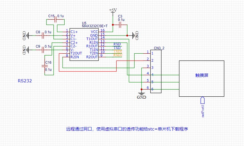

发表于 2023-11-15 22:13:51 | 显示全部楼层
是这样的
下载原理图
下载原理图

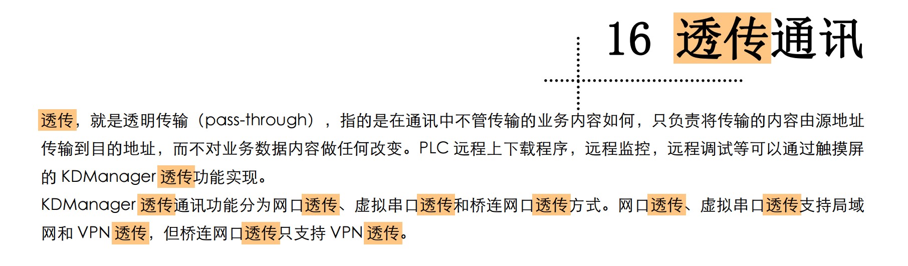

发表于 2023-11-15 22:18:32 | 显示全部楼层
透传说明
