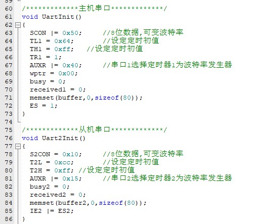

STC8C串口1波特率115200,串口2波特率38400请问能否实现??
目前配置是UART1/T1,UART2/T2,24MHz。但是波特率只有115200,我怀疑是AXUR那里配置有问题?或者说串口1、2的波特率只能选一个吗?

已解决,line81错了,应该是AUXR |= 0x14。
