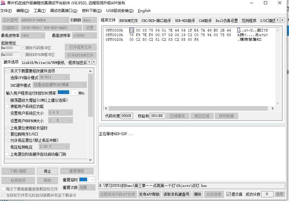

一键双雕无法对实验箱写入程序,何解
一键双雕无法对实验箱写入程序,何解?一直卡在写入
[attachimg]84082[/attachimg] 检查下是否勾选了“下次使用HID接口进行ISP下载”,若勾选了就取消掉  详情 回复 发表于 2025-2-11 09:20

发表于 2025-2-11 09:20:10 | 显示全部楼层
