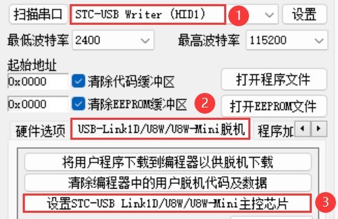

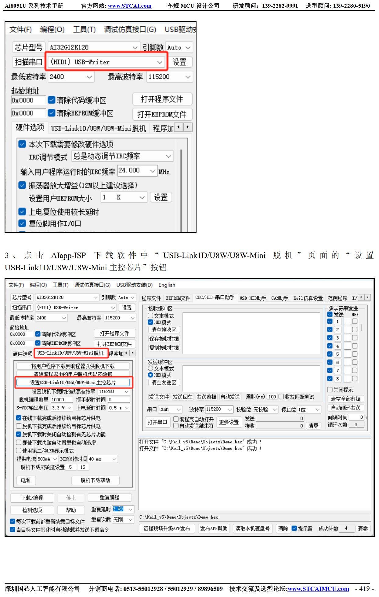

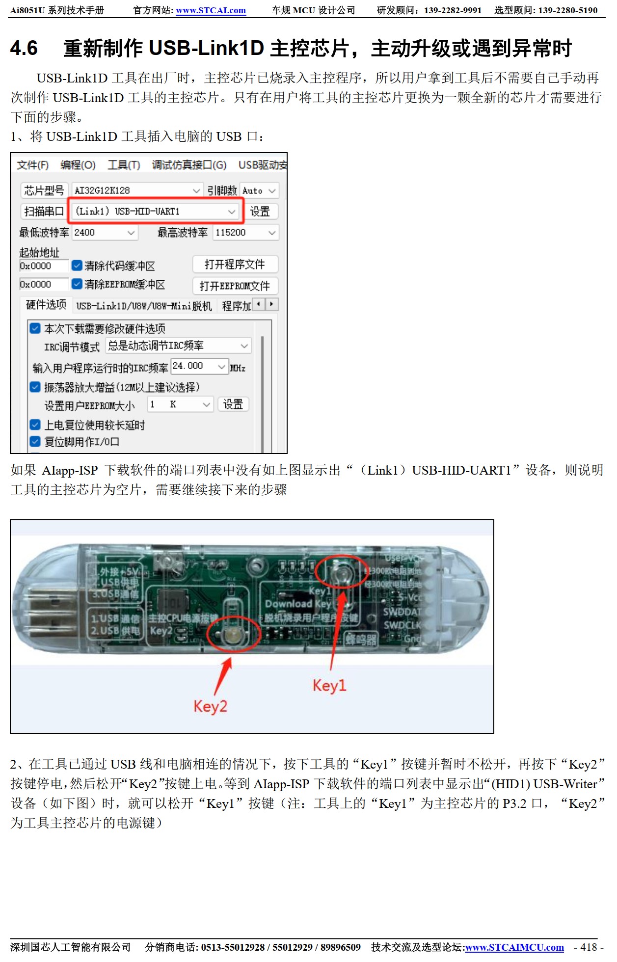

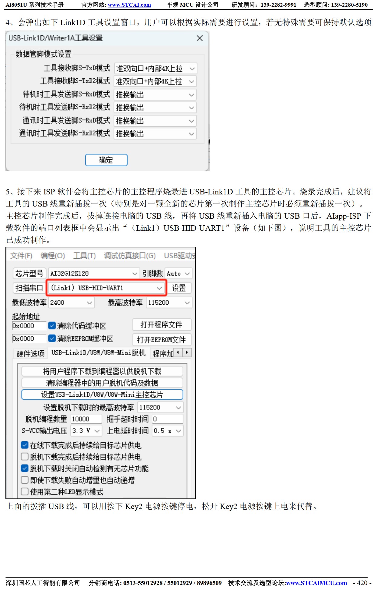

【USB Link1D 重新制作母片,并恢复到正常状态】:
连接电脑,【按住 Key1 按键不放】/【就是主控芯片的P3.2接地】,
再 【按下 Key2 按键,停电】/【松开 Key2 按键,上电】
ISP软件会立即识别出 "STC-USB Writer (HID1)"后松开按键。
工具脱机页面点击"设置 USB Link1D/U8W/U8W-Mini 主控 芯片"。
数据管脚模式可默认,等待更新,右下角输出提示操作成功即可。

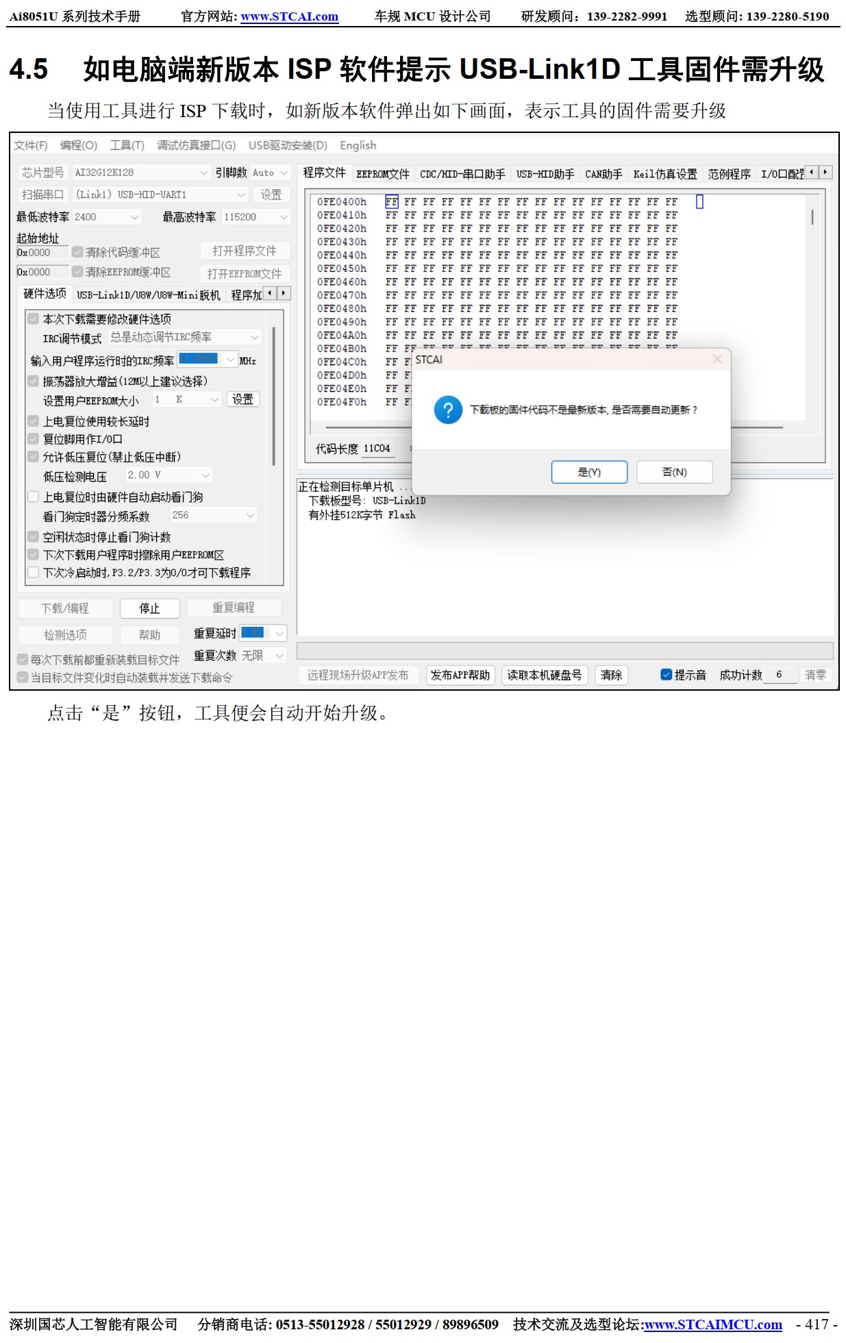

发表于 2023-12-27 09:17:22 | 显示全部楼层
升级到一半断电后再就连不上了,还能救活吗
具体是哪款工具?  详情 回复 发表于 2023-12-27 09:49
25432
 楼主| 发表于 2023-12-27 09:42:46 | 显示全部楼层
自己重新制作母片,可联系客服指导

发表于 2023-12-27 09:49:03 | 显示全部楼层
具体是哪款工具?
