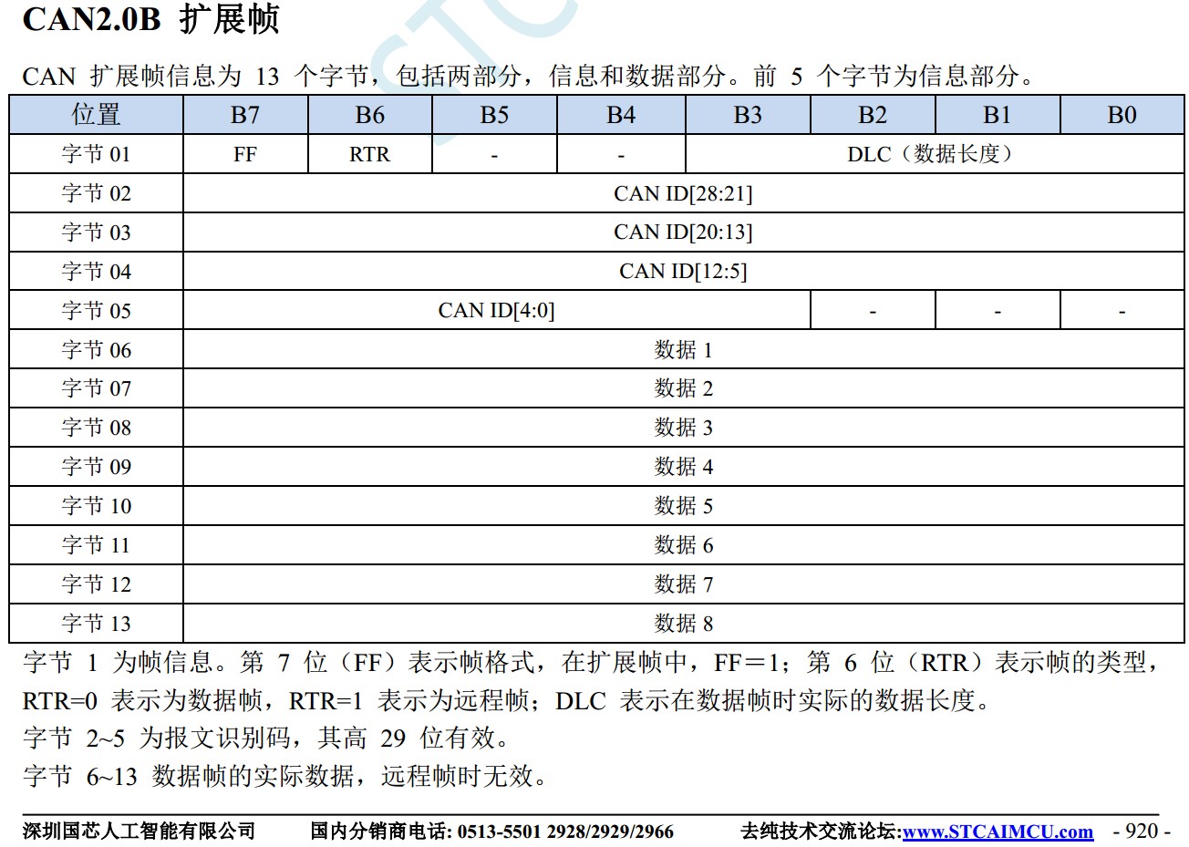

STC32G12K128, 2组独立的CAN都支持 CAN2.0BCAN2.0A
STC32G8K64,     2组独立的CAN都支持 CAN2.0B及CAN2.0A
STC32F12K54,    2组独立的CAN都支持 CAN2.0B及CAN2.0A

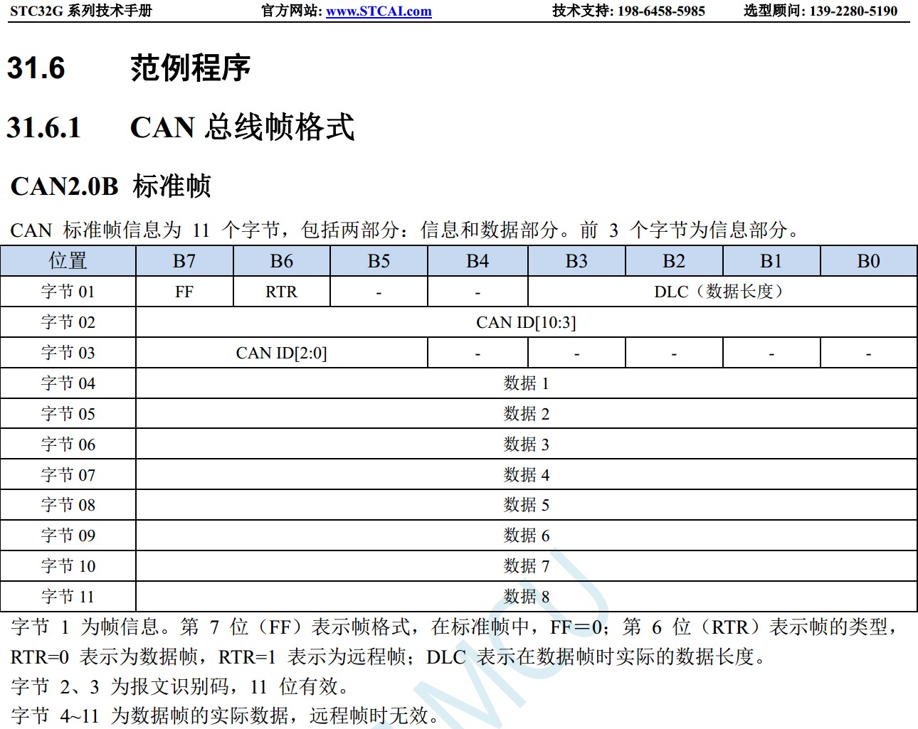

发表于 2024-4-17 17:33:48 | 显示全部楼层
与标准协议比较,字节01与字节02,03位置反了。
我用STC32G和瑞萨单片机CAN通讯,瑞萨单片机的接口排序是:
ID,DLC,字节02,03,01这个顺序。
我不知道这是否会有影响?

发表于 2025-9-7 21:47:39 | 显示全部楼层
我用STC32G和瑞萨单片机CAN通讯,瑞萨单片机的接口排序是: ...
你接收完成后,重新排序一下就好了
