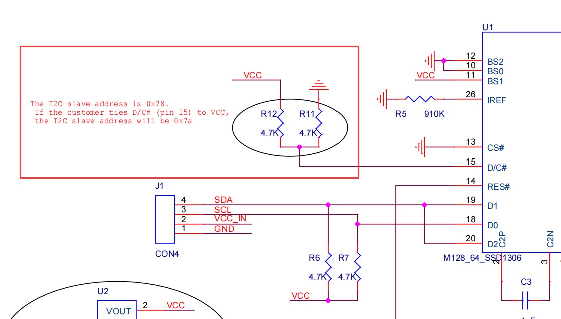

前面都已经尝试过来但是没有亮,可以问问设备地址怎么查看吗
买屏的时候商家应该会提供相关的资料,例如下面图纸有介绍如何通过电阻跳线修改从机地址:
发表于 2024-6-26 13:20:32 | 显示全部楼层
确认了以下是0x78,任然亮不起来

9楼介绍的说明书有看吗?
在程序文件 “config_stc.h” 里修改 “VirtualDevice” 定义值为 0 切换使用硬件 OLED 屏显示:
#define VirtualDevice 0 //0: 驱动硬件 OLED; 1: 驱动调试接口 OLED-12864 虚拟设备
OLED 接口插上显示屏,烧录例程后,长按 P3.5 口按键开启显示。

必须长按 P3.5 口按键开启显示,晶振选35M,4针要烧写对应的HEX,一次成功没难度。
