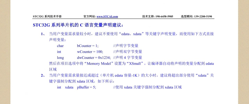

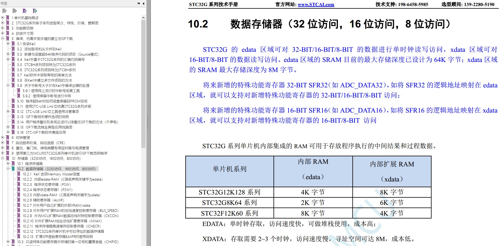

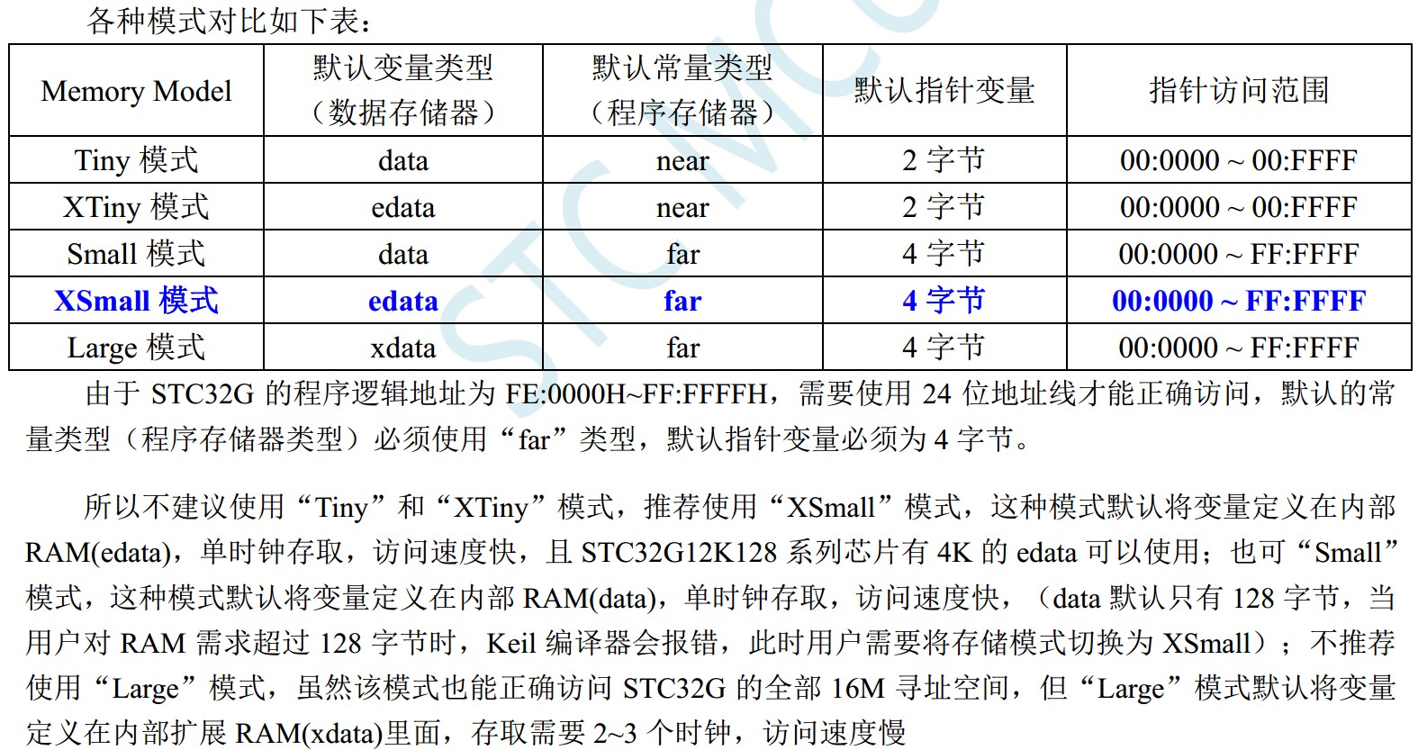

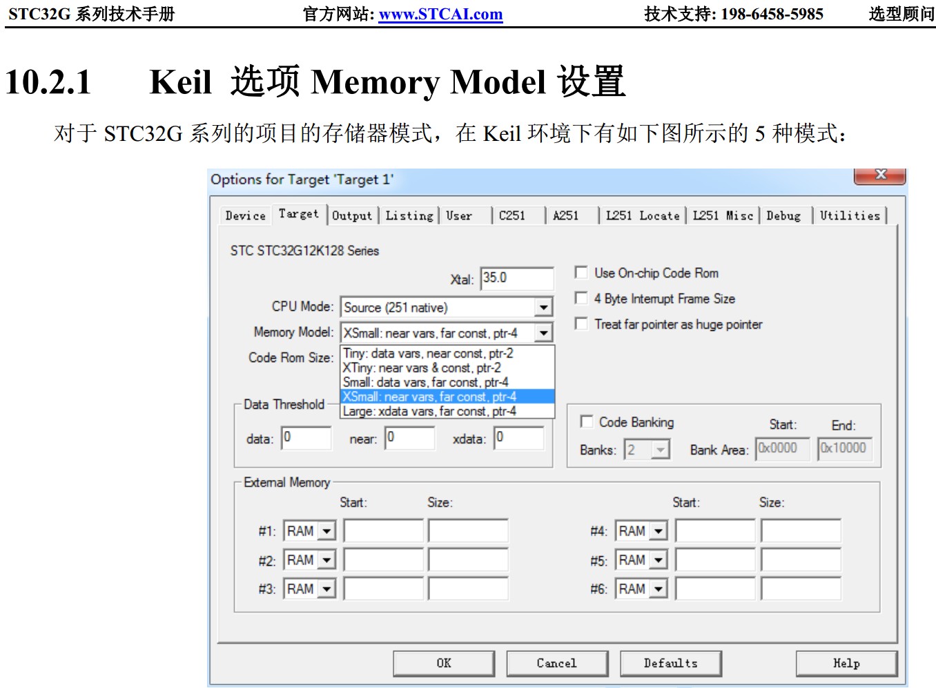

为什么我的STC32G在KEIL定义变量会自动分配到XDATA?

应该是你编译器中有设定

哦,对,谢谢,还是没有仔细看说明书
