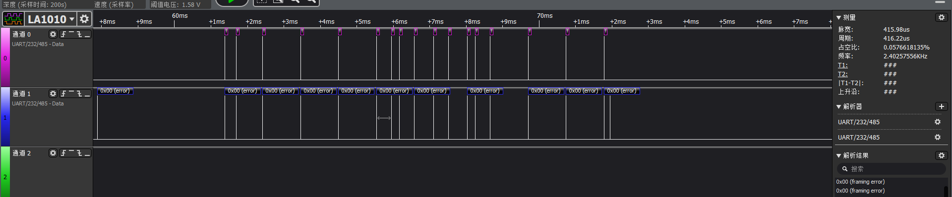

 楼主| 发表于 2023-11-8 09:34:04 | 显示全部楼层
zh*** 发表于 2023-11-7 16:49
你这样赋值肯定不对啊,都和你说了
P10、P11、P30、P31这些都是定义的sfr
不能当常数使用
用了你的方法 把串口2和3改成准双向口后 串口2和串口3依旧是在发送时 高电平只有很短的20ns(串口2)和280ns(串口3) 是串口2和串口3不能用准双向口模式? 1.png
