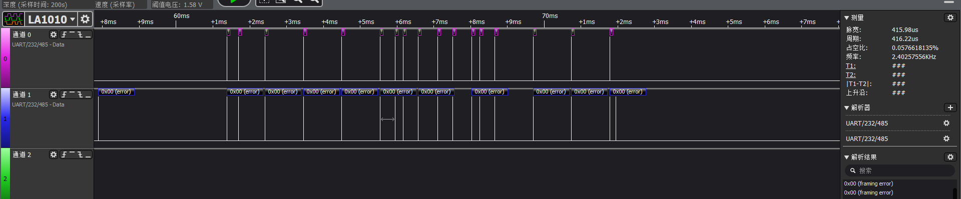

2.png 1.png 通道0是串口2 通道1是串口3 串口2的高电平全部只有20ns 串口3高电平全部只有260ns

3.png 4.png 通道0是串口2 通道1是串口3 串口2的高电平全部只有180ns 串口3高电平全部只有20ns

5.png 6.png 通道0是串口2 通道1是串口3 串口2是115200 串口3是9600

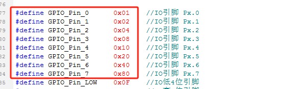

7.png 我是根据这里这样直接赋值的
GPIOx->Pin的值是每个I/O的bit mask,定义如下 [attachimg]26137[/attachimg] 所以范例这有赋值是没问题的  详情 回复 发表于 2023-11-7 15:00

发表于 2023-11-7 15:00:57 | 显示全部楼层
夕口*** 发表于 2023-11-7 14:34
我是根据这里这样直接赋值的
所以范例这样赋值是没问题的
