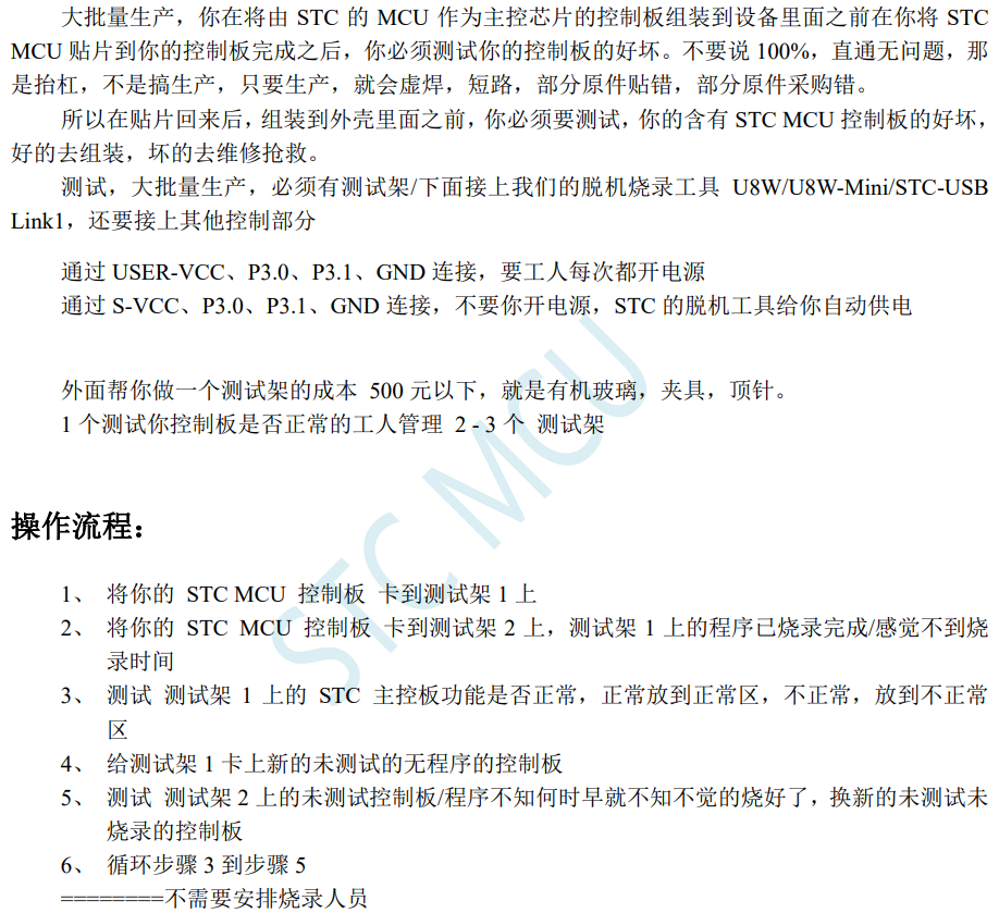

五,大批量生产,
如何省去专门的烧录人员,如何无烧录环节
所以PCB的反面应留有非穿透性的单面焊盘:GND, P3.1, P3.0, Vcc-In
或者放个 SIP4的插座,穿透性焊盘:GND, P3.1, P3.0, Vcc-In

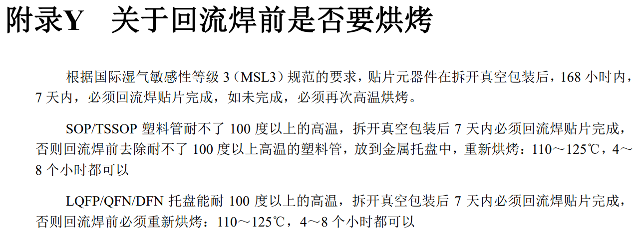

六,国际标准 MSL3/湿敏度3,回流焊前是否要烘烤
LQFP64:   最小真空包装,1600pcs/包; 拆开最小真空包装后,160pcs/盘
QFN64:    最小真空包装,2600pcs/包; 拆开最小真空包装后,260pcs/盘
LQFP48:   最小真空包装,2500pcs/包; 拆开最小真空包装后,250pcs/盘
QFN48:    最小真空包装,4900pcs/包; 拆开最小真空包装后,490pcs/盘
LQFP44:   最小真空包装,1600pcs/包; 拆开最小真空包装后,160pcs/盘
LQFP32:   最小真空包装,2500pcs/包; 拆开最小真空包装后,250pcs/盘
QFN32:    最小真空包装,4900pcs/包; 拆开最小真空包装后,490pcs/盘
SOP28:    最小真空包装,2080pcs/包; 拆开最小真空包装后,26pcs/管
SOP20:    最小真空包装,2880pcs/包; 拆开最小真空包装后,36pcs/管
TSSOP28:最小真空包装,7500pcs/包;拆开最小真空包装后, 50pcs/管
TSSOP20,  管装:最小真空包装,14400pcs/包;拆开最小真空包装后,72pcs/管
TSSOP20,编带:最小真空包装,    3000pcs/卷;
QFN20:   最小真空包装,4900pcs/包;  拆开最小真空包装后,490pcs/盘
SOP16:   最小真空包装,5000pcs/包;  拆开最小真空包装后,50pcs/管
SOP8,    管装:最小真空包装,10000pcs/包;拆开最小真空包装后,100pcs/管
SOP8,    编带:最小真空包装,  4000pcs/卷;
DFN8:    最小真空包装,4900pcs/包;  拆开最小真空包装后,490pcs/盘
请按最小包装的整数倍买,否则零头部分,回流焊前要烘烤。
如:LQFP64,你买了2000pcs,则拿到的是 1个最小真空包装 + 400个零头,
400个零头你回流焊前要烘烤;
如:TSSOP20,你买了10000pcs,则拿到的是不到一个最小真空包装,
均需要回流焊前烘烤。

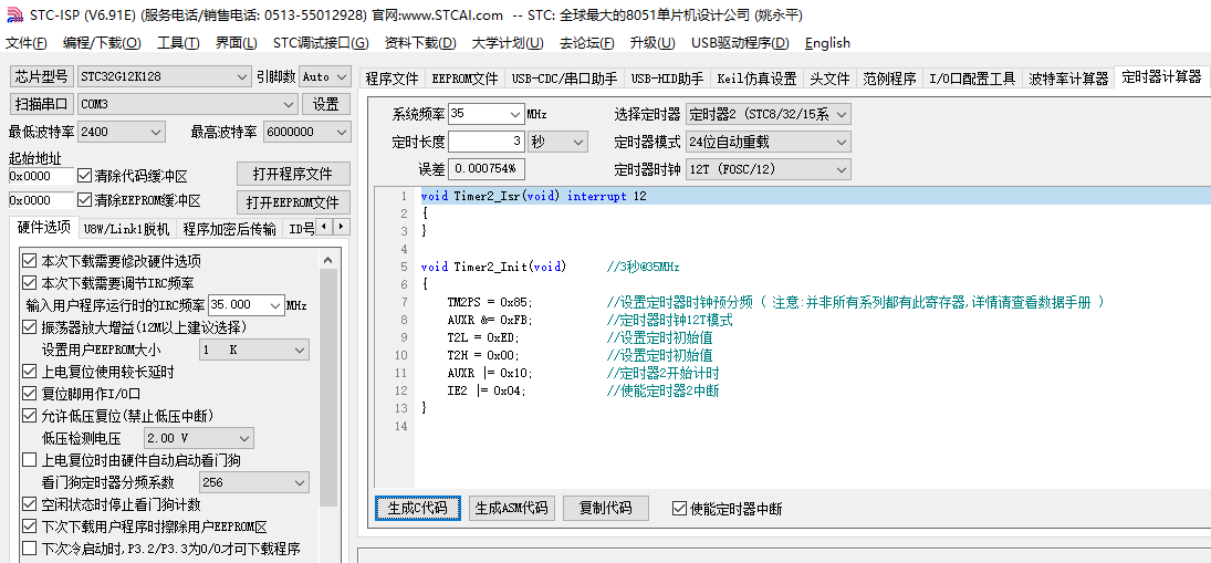

七,  24位定时器,定个2秒,3秒定时,只需要中断一次
===以前上学时,老师老是考大家,如何定时 1S 的 时间
1,考你10mS 一次中断,你要中断100次
2.  你会了,还是说你笨,说 16位定时器中断不能重装载,要软件修正误差
===现在谁这么考,谁多吃一碗白米饭
从STC15系列时代开始:
===T0/T1/T2/T3/T4的定时器模式0是16位自动重装,不要再学落后的模式1/模式2/模式3了
===谁再教落后的模式1/模式2/模式3,谁多吃一碗白米饭
===落后的定时器模式1是8位重载,定时时间太短
===落后的定时器模式2是16位不能重载定时器,如定时时间长,要反复中断,反复送初始值,误差大
===落后的定时器模式3是1个定时器分成2个不能重载的8位定时器,没人再用这个模式了
===STC15不支持24位定时器, 支持16位自动重装载定时器
从STC8H系列时代开始:
===T0/T1定时器模式0是16位自动重装,不要再学落后的模式1/模式2/模式3了
===STC8的T2/T3/T4是24位定时器,16位自动重装载定时器再加上可选的8位预分频
STC32的T0/T1/T2/T3/T4是24位自动重装载定时器
===STC32的T0/T1/T2/T3/T4是24位定时器,16位自动重装载定时器再加上可选的8位预分频

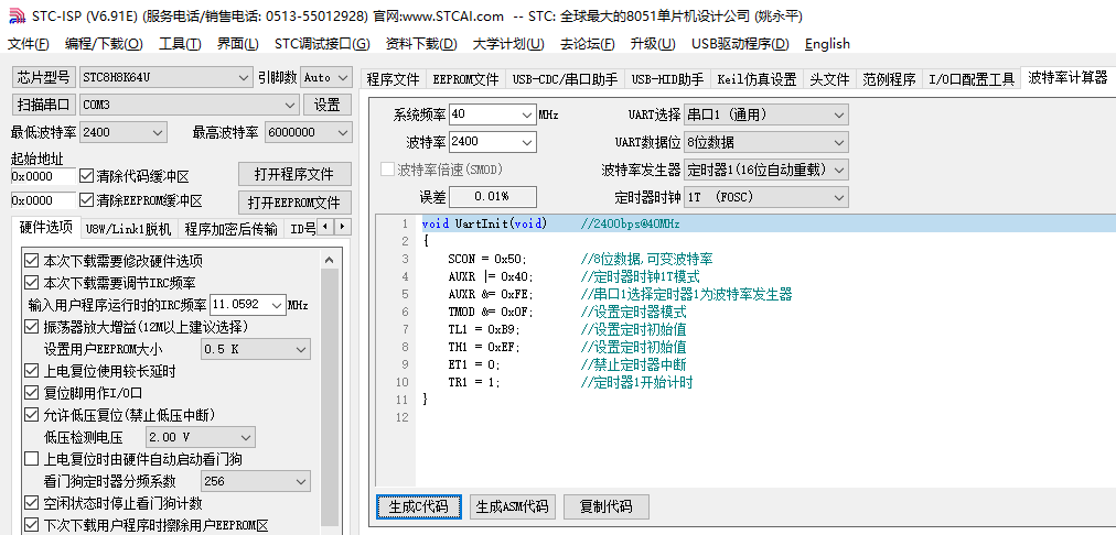

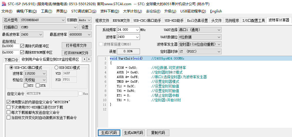

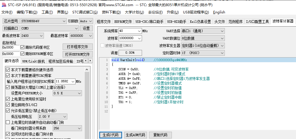

八,串口波特率计算公式是:[系统时钟/4/(65536-重装数)], 或  [系统时钟/4/(65536-重装数)/12]
===不需要再学那些浪费生命的 串口计算公式了
工作在40MHz的STC8H8K64U 如何产生10M bps 的波特率, 如何产生2400 bps 的波特率
工作在24MHz的STC8H8K64U 如何产生6M bps 的波特率, 如何产生2400 bps 的波特率
工作在35MHz的STC32G12K128 如何产生115200 bps 的波特率
工作在30MHz的STC32G12K128 如何产生7.5M bps 的波特率
