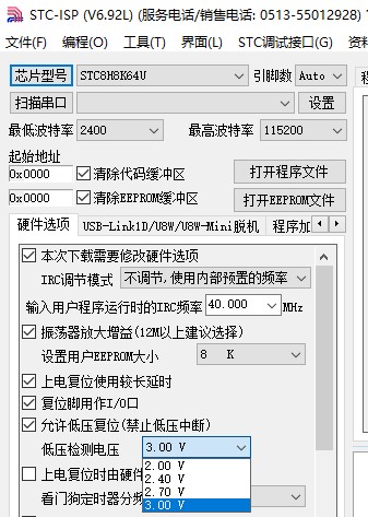

发表于 2024-1-28 09:20:49 | 显示全部楼层
-55度也可以,如需要串口通信,用外部 -55度的时钟,
工作在 3V 以上,复位门槛电压选择最高的 3V 那挡
内部时钟高速 IRC 时钟,串口通信,只能支持 【-40度 ~ +85度】
如不需要串口通信,-55度也可以,可以使用内部时钟
