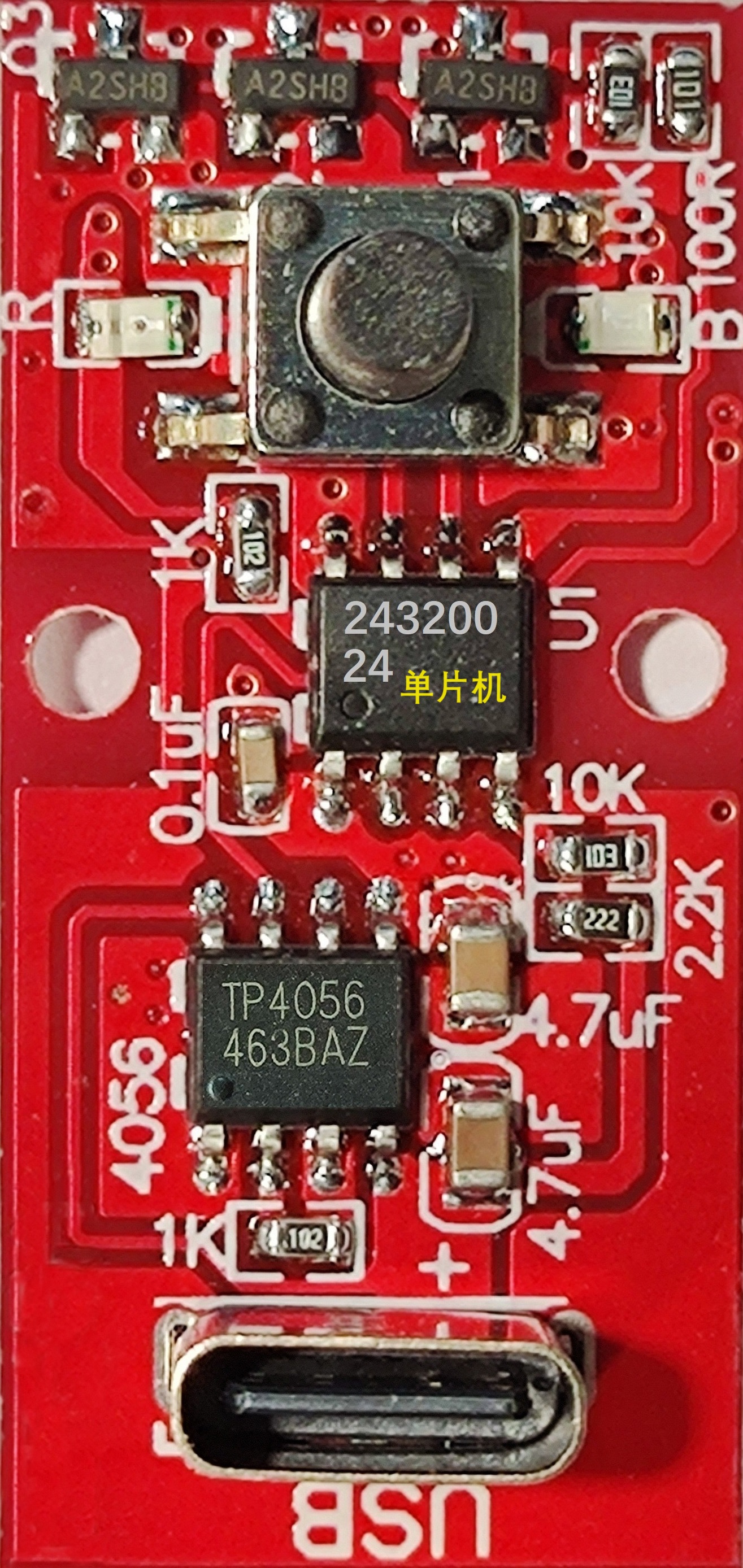

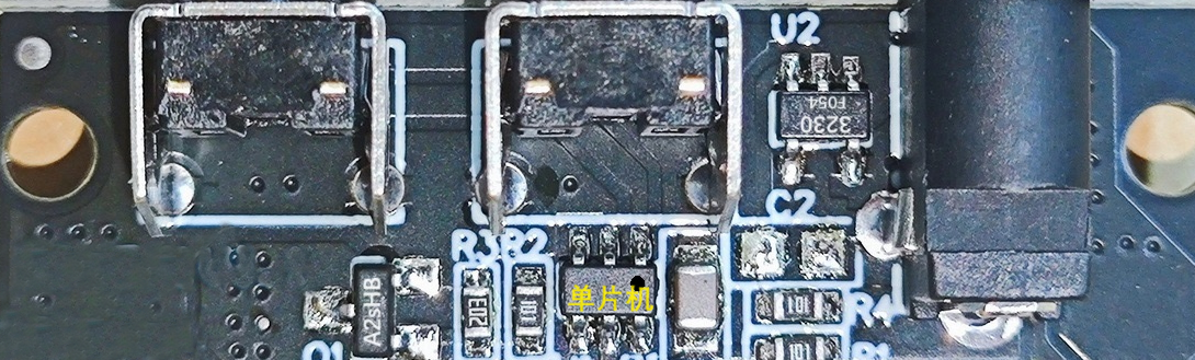

图中应急灯,太阳能灯控制板,用的一款上海产的单片机,一款台湾产的单片机;
咱们STC有没有相对应的单片机替代方案?
开关分,强光/弱光/闪光三挡循环;任意一档长按3秒开关直接关闭;LED随时间逐渐亮度调暗,每30秒调暗一点,在30分钟时亮度到原来30%,此时保持稳定;

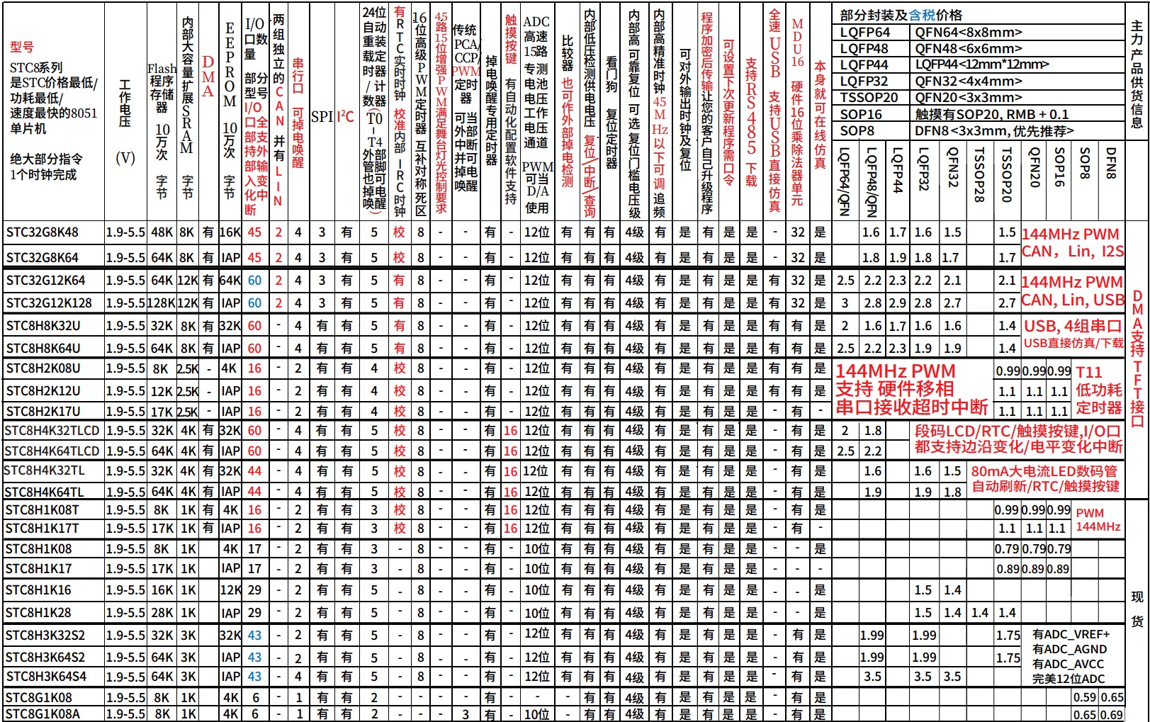

STC8G1K08-36MHz-SOP8, RMB0.59

STC32G12K128, STC8H8K64U, STC32G8K64
