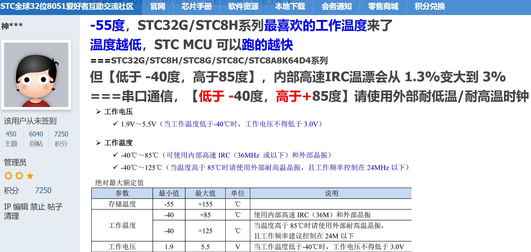

得先说说你这个东西用到什么环境里(高温、低温),我感觉如果用到零下50多度的西伯利亚地区一般的单片机还真够呛

正常室温环境,无电磁干扰,无高压,就是应急灯用

8脚 芯片都可以用吧,如STC8G1K08

STC8H1K08T

STC8G1K08 可以代替
