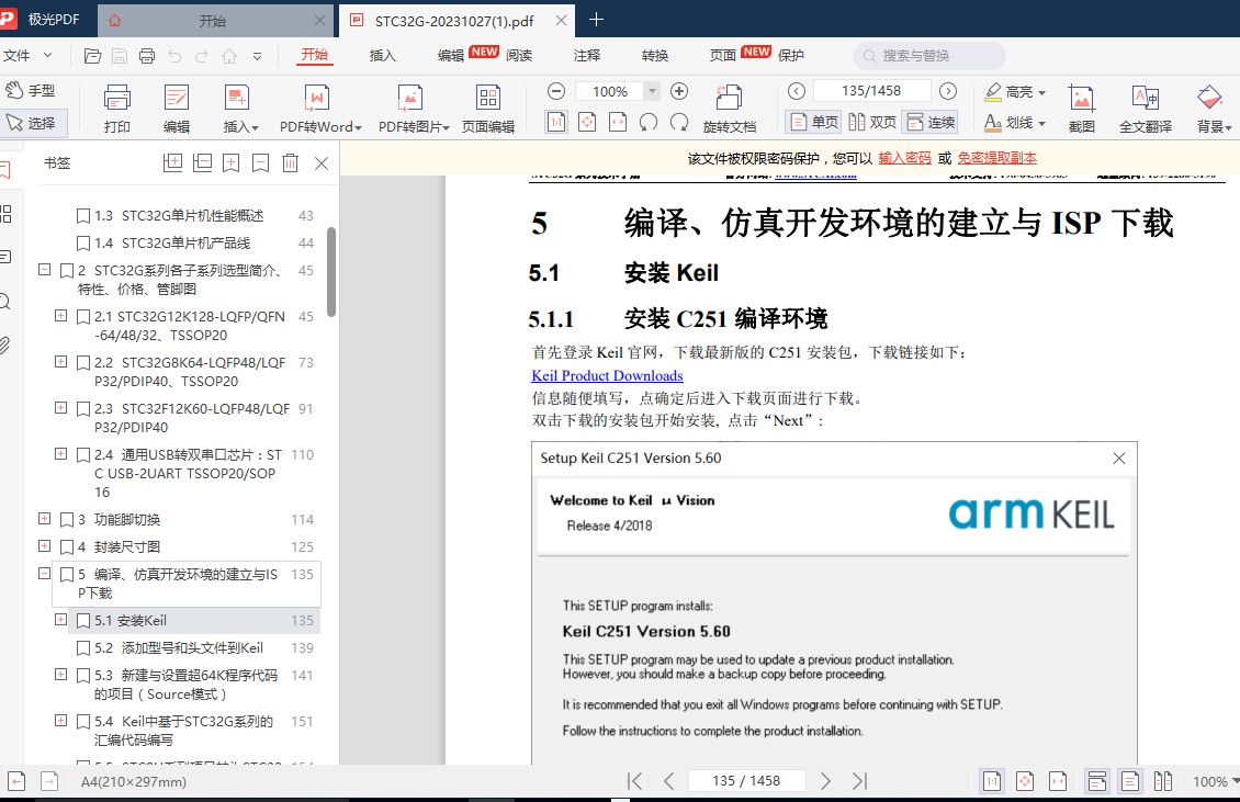

为什么KILL4 找不到STC32的头文件,已经有按要求用STC-ISP软件 中的添加型号和头文件到KEIL中,然后就是找不到STC32的型号

  STC32系列用的是C251编译器。

有了,谢谢

你好,发现加了STC-ISP添加了头文件,但是在里面找不到STC32G的头文件,只找到  STC32_STC8_USB.H这个头文件,然后我自已去官网的例程里面复制了头文件放进编译器的C251文件里面才能用。
