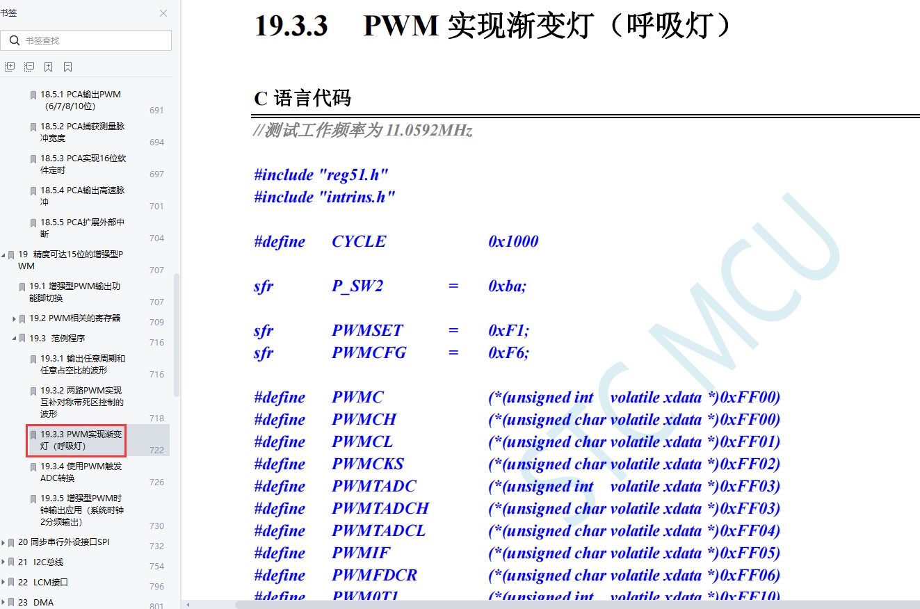

楼主先参考下手册第19.3.3章节。
STC8A8K64D4-20230912.pdf
25.52 MB, 下载次数: 173

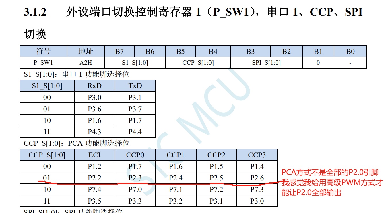

主体大部分程序看明白了,输出脚位是不是给这样
