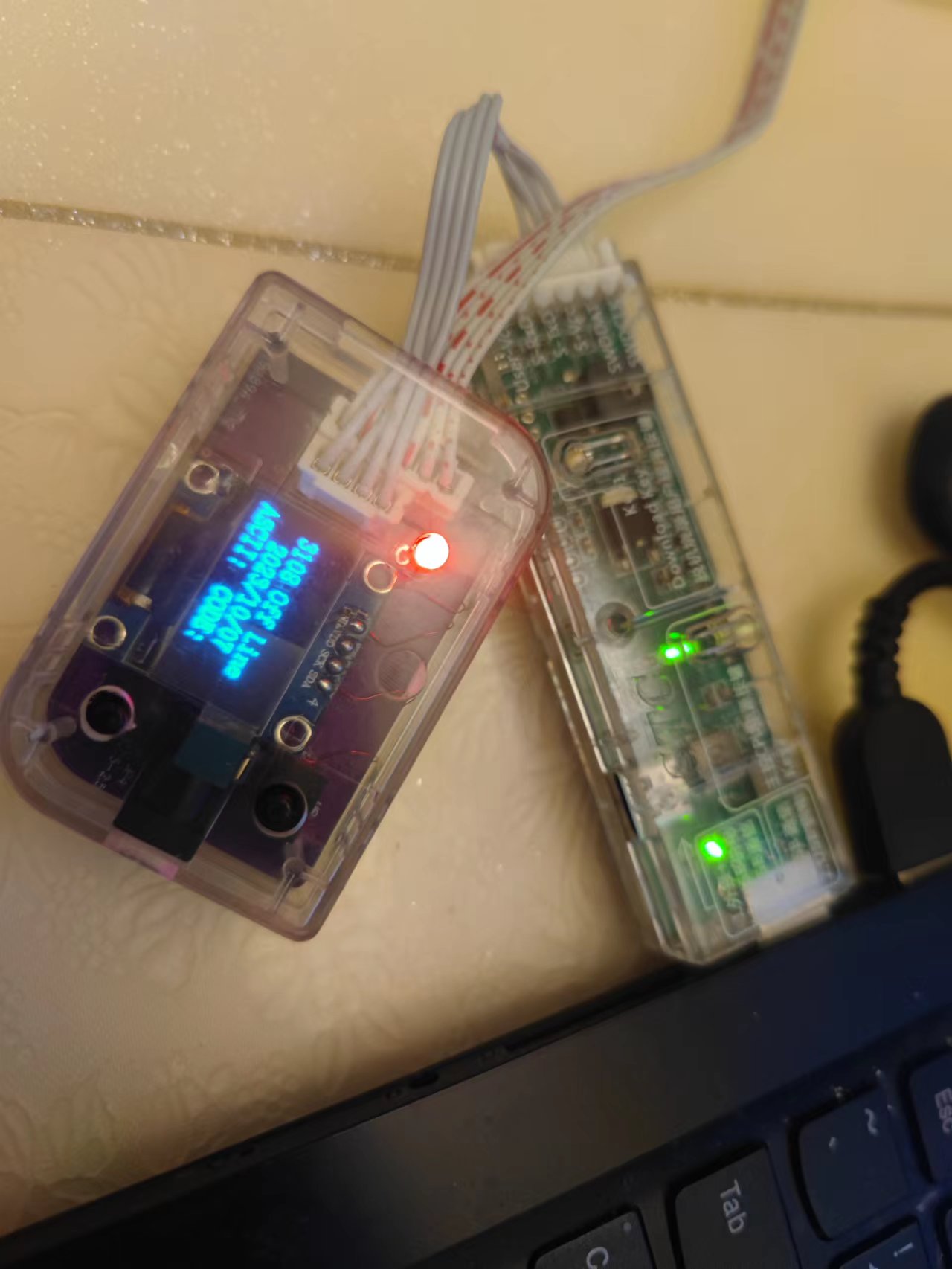

发表于 2023-11-3 18:43:28 | 显示全部楼层
接线没有问题啊,I2C负载都是可以传数据的,OLED负载。就是仿真看不到MISF标志变化
有两组I2C,另一组接触摸IC,开始是发现触摸IC I2C通信时MISF标志不变化,回头再看OLED的通信,也是一样,MISF标志不变化,但是OLED通信是正常的
